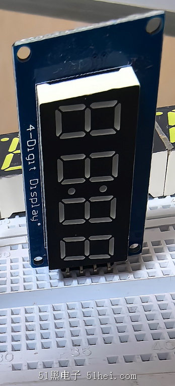

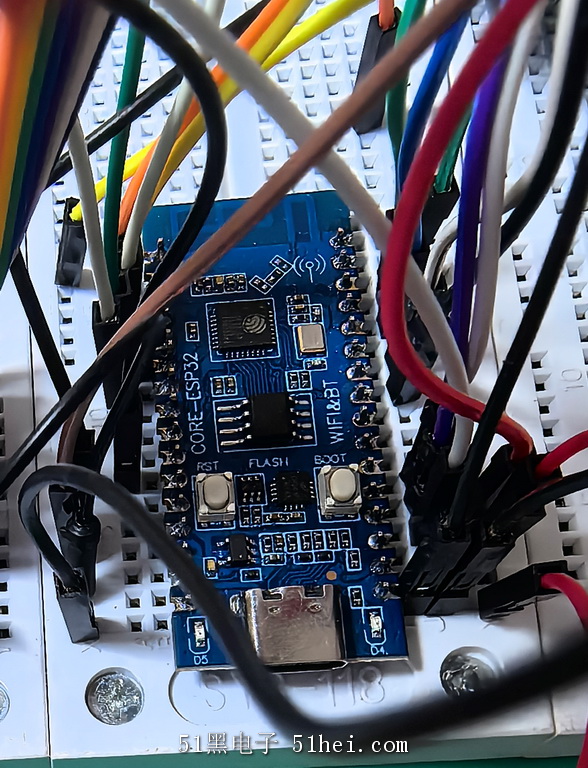

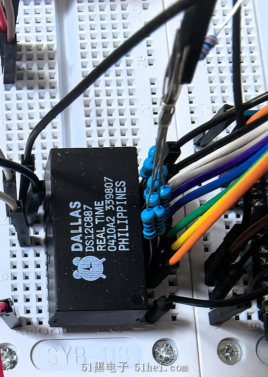

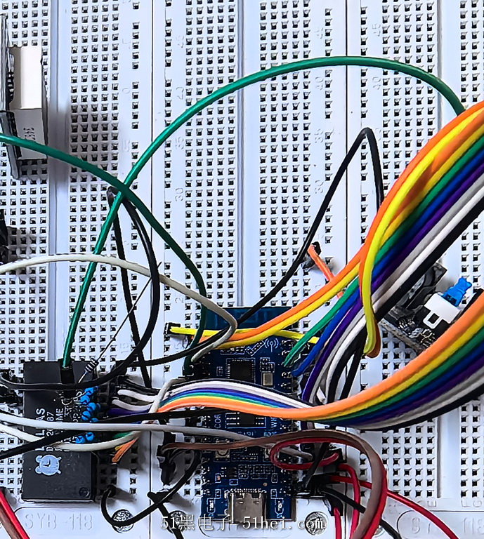

ESP32-C3 + DS12C887 + TM1637 桌面时钟系统 (模块化版)
* 项目名称: ESP32-C3 + DS12C887 + TM1637 桌面时钟系统 (模块化版)
* 硬件平台: ESP32-C3
| 文件 | 职责 | 说明 |
| ClockProject.ino | 主程序 | `setup()` / `loop()`,编排各模块协作 |
| config.h | 配置层 | 引脚定义、DS12C887 寄存器地址、Wi-Fi/NTP 参数 |
| ds12c887.h | DS12C887 驱动(头) | 函数声明 + `dataBusPins` 数组 |
| ds12c887.cpp | DS12C887 驱动(实现) | `setBusOutput`、`ds_read`、`ds_write`、BCD 转换 |
| tm1637.h | TM1637 驱动(头) | 段码表声明 + 函数声明 + `tm_brightness` extern |
| tm1637.cpp | TM1637 驱动(实现) | `tm_init`、`tm_display_time`、`tm_set_brightness` |
| commands.h | 串口命令(头) | `handleSerialCommand` 声明 |
| commands.cpp | 串口命令(实现) | C/R/B/D/S 五组命令处理逻辑 |
