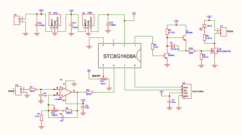

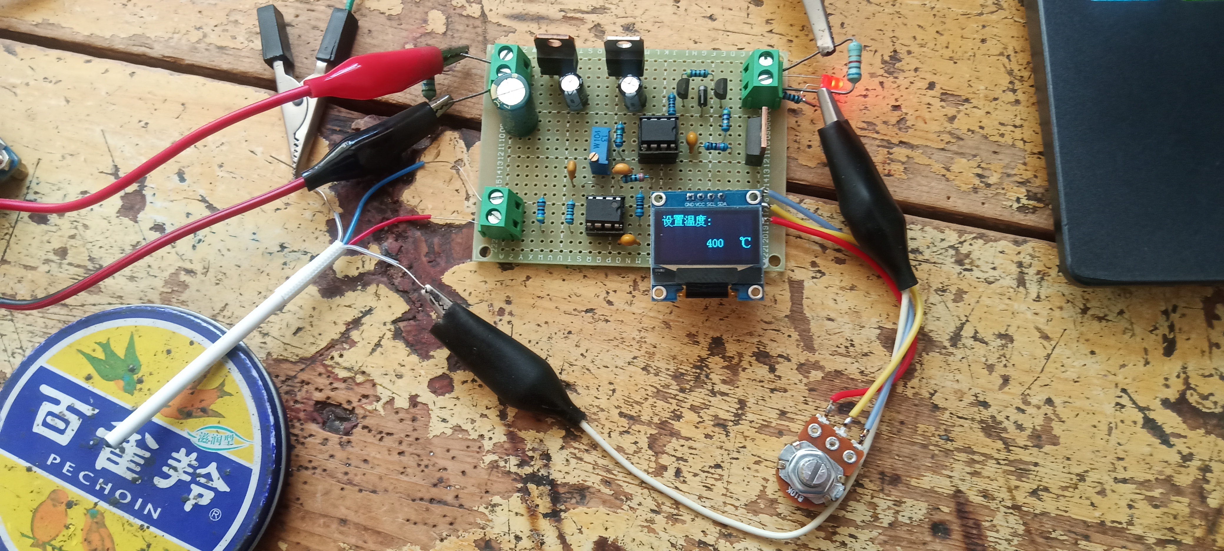

闲来无事设计制作了这个简易936焊台,单片机是STC8G1K08A,用电位器设置温度.PID参考了某老师的代码,现在温度可以调节并恒定,没条件做温度准确度校准,水平所限,大家别笑话,欢迎指点。
