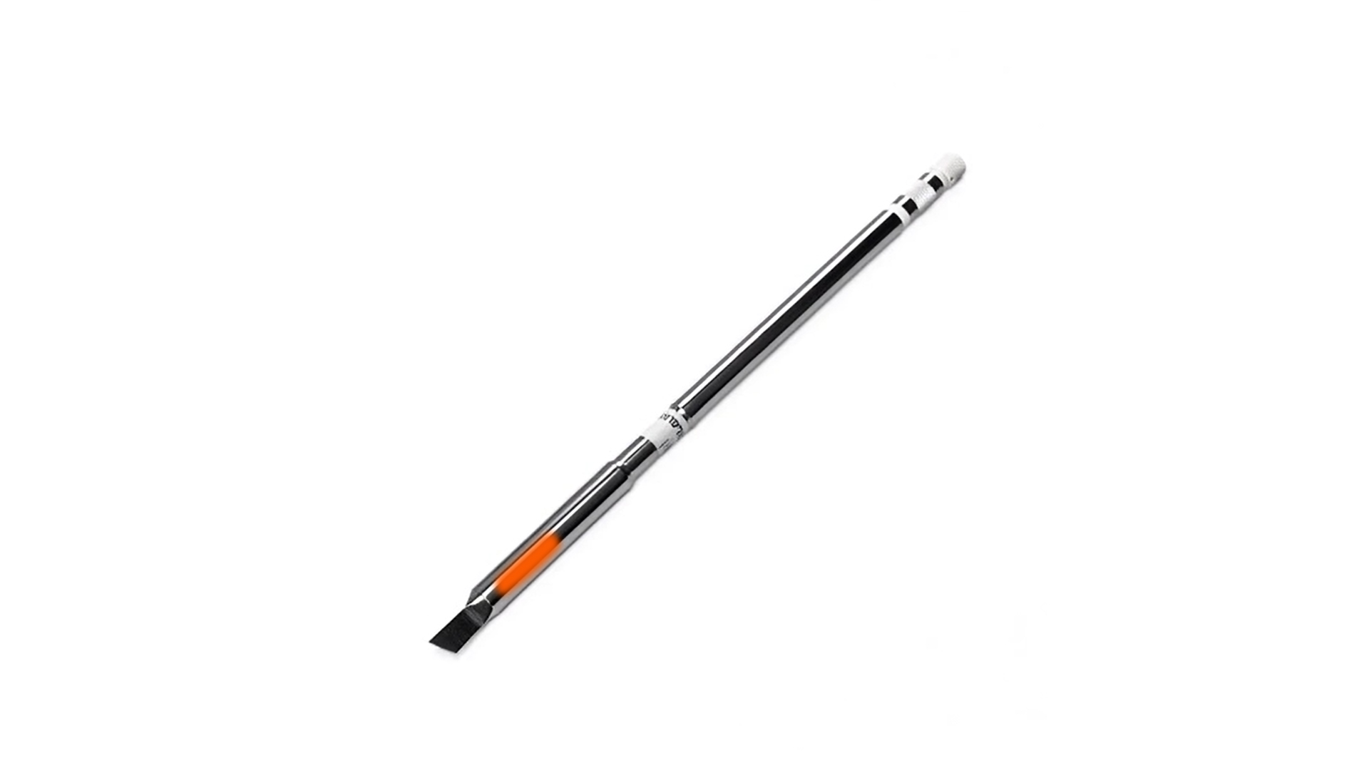

在电子焊接领域,T12 系列烙铁头几乎成了“技术进步”的代名词。它的叙事简洁而有力:一体化复合结构——发热芯、温度传感器、烙铁头三位一体——消除了传统分离式烙铁头的接触热阻,实现了“8 秒化锡”的奇迹。
这个叙事如此深入人心,以至于很少有人追问一个朴素的问题:8 秒化锡的真正原因,究竟是“一体化架构”,还是“铜少”?
本文试图一层层剥开这颗被精心包装的洋葱,从物理原理、产品逻辑、商业叙事三个维度,还原一个被遮蔽的事实:一体化不是速度的来源,它只是速度的遮羞布。而这块布头之所以能撑起一个溢价十倍的商业收割计划,靠的恰恰是系统性地回避一个它不敢面对的对比。

一体化结构确实能减少接触热阻,让发热芯产生的热量更高效地传导到焊嘴。但它改变不了一个事实:如果铜头本身的质量太大,热量传上来也需要先把这个质量“喂饱”,才能让焊嘴达到化锡温度。
T12 的 8 秒,本质上是极小热容 + 高功率密度的结果。它的铜芯截面积实际只有传统 900M 铜头的三分之一,镀层极薄,总质量极轻。发热丝通电后,几乎没有“缓冲质量”需要预热,热量直接顶到焊嘴尖端。

900M 的“慢”,不是因为它的“分离式结构”本质上就慢,而是因为它的铜头壁厚约 1mm,内径 4mm,内部是空腔。它需要加热的铜材截面积,是 T12 铜芯的两倍以上。如果把 900M 的铜头截短三分之一,它的质量依然大于 T12 的工作部——但它的升温时间会大幅压缩到12秒。
速度差异的真正来源,是“铜材质量”,而不是“架构优劣”。

一体化叙事中有一个关键的技术道具:接触热阻。
分离式烙铁头的结构是:发热芯插在铜头内部的空腔里,两者之间存在空气间隙。一体化则消除了这个间隙,让发热丝和铜芯直接接触。从截面图上看,这确实是一个“可测量、可可视化、可工程化”的差异。
但问题是:这个差异真的能解释 8 秒吗?
有实验者做过一个反向验证:用薄铜带裹住 900M 的发热芯,再套上 900M 铜头,人为“消除”接触间隙,然后测量化锡时间。结果是没有显著变化。
这个实验的逻辑链条很清晰:如果接触热阻是瓶颈,那么消除它应该带来可测量的改善。它没有。这就说明,接触热阻决定的是“达到平衡需要多大温差”,而不是“能不能在短时间内把铜头烧热”。真正决定升温速度的,依然是那个最朴素的变量——需要加热的质量。
“紧密度”之所以被突出,是因为它是一个可以被画成截面图、可以被量化、可以被“科学化”的道具。而“我们把铜做薄了”这句话不能直接说,因为它立刻会引出寿命、耐用性、维护成本、以及“为什么卖这么贵”的追问。

3.2 镀层的两难:薄了快,厚了久
还有一个被刻意回避的工程事实:镀层厚度与热响应速度之间存在根本性的两难。
烙铁头的外层镀铁是为了防止焊锡腐蚀铜芯。但镀层越厚,热传导效率越低;镀层越薄,热响应越快,但寿命越短。细的烙铁头,镀层比粗的更薄,寿命也更短。
T12 的快速响应,部分来自于它极薄的镀层。而这层薄镀层,正是它“换头子就换发热芯”的维护成本的根源。当镀层烧蚀、铜芯暴露,整支头子报废——包括里面集成的发热丝和热电偶。
900M 的分离式结构,反而在这个维度上有一种朴素的经济性:铜头腐蚀了,换铜头。发热芯坏了,换发热芯。各司其职,互不牵连。
一体化把“速度”和“寿命”绑在了同一支头子上,然后用“方便”来包装这种绑定。但“方便”的代价,是消费者为每一个磨损的铜头,支付整个发热系统的价格。

T12肯定铜少,但是也好用、够用,焊接小东西没问题。焊大件还是得上大烙铁。
ID:57414 发表于 2026-9-21 11:09 | 只看该作者
烙铁头铜少了、轻了会有一个很大的弊端,去焊一些大焊点或者导热很好的材料时,温度要调的极高!比如把一根导线焊在铜条上。
ID:1097337 发表于 2026-9-23 20:29 来自触屏版 | 只看该作者
的确如此!现今的C210、245 烙铁头已经白菜加。然而,搞笑的众多使用者大多比拼那款烙铁头化锡快。小头子热容小,当然能快速化锡,关键点是,如何感知被焊接物体的即时温度,并能及时传送热功但它那边,这一路的条件是:温度传感器无限接近被焊接物体;发热丝到焊点的铜传导路径最小、热阻最小、接触热阻最小。实际呢?那些号称100W的C210烙铁,在恒定290℃的情况下,焊接热容稍大点的焊点,不能达到标称100W的功率,原因就是温度传感器根本没感受到真实温度,而且,热阻的关系,没有足够的温差根本无法传递足够的热量,唯一有效的办法就是提高烙铁的设定温度。然而,这就有悖无烙铁的使用安全问题及恒温特性,与普通烙铁有个异?我测试过,当我的HS-02B设定于290℃,焊接大热容焊点,最大输出功率不过20W。
