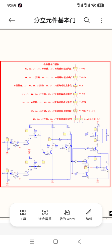

本模块(分立元件基本门)是整板上的一个模块,分立元件基本门原理图见附件。

二、实验电路
本实验使用 9 个 S8050 三极管、若干电阻和二极管构成两级逻辑结构:输入缓冲级 → 跳线帽配置矩阵 → 组合逻辑级 → 输出缓冲级。通过 7 个跳线帽(J1~J7)的不同短路/开路组合,实现 7 种不同的逻辑功能。

三、电路连接说明
1、输入缓冲级
A路:TP1 → R46(10k)下拉到地 → SW3拨到ON时输入高电平(+5V)→ LED1阳极 → LED1阴极 → R1(1k)→ Q1基极
B路:TP2 → R47(10k)下拉到地 → SW4拨到ON时输入高电平(+5V)→ LED2阳极 → LED2阴极 → R2(1k)→ Q2基极
R46/R47(下拉电阻)作用:当SW3/SW4为OFF(开路)时,输入节点通过10k电阻拉到低电平(GND),确保输入为确定性的“0”,避免悬空引入干扰。
R1/R2(基极限流电阻)作用:限制Q1/Q2基极电流,保护LED和三极管,同时隔离基极与LED节点,使LED亮度不受基极电流变化影响。
2、基极隔离电阻(R52~R55)
A输入节点分出三路:
经R1(1k)→ Q1基极
经R52(1k)→ Q5基极
经R54(1k)→ Q7基极
B输入节点分出三路:
经R2(1k)→ Q2基极
经R53(1k)→ Q6基极
经R55(1k)→ Q8基极
作用:防止各三极管基极之间相互钳位。当某一三极管因Vbe=0.6V而导通时,其基极电压被钳位在0.6V,如果没有隔离电阻,其它共用该节点的三极管基极也将被钳位在0.6V,导致无法输入更高的驱动电压。加入隔离电阻后,各基极独立,互不影响。
3、跳线帽矩阵(J1~J7)
跳线帽        连接节点
J1        可选择是否将Q1集电极(A反信号)接入公共节点
J2        可选择是否将Q2集电极(B反信号)接入公共节点
J3        将公共节点信号接入Q3基极
J4        将Q3集电极直接连接到公共节点
J5        将Q3集电极连接到Q4基极
J6        将Q3集电极信号直接接到输出端,J6短路时旁路Q4
J7        将同或门和异或门输出接入Q3集电极(F点)
配置原则:通过J1/J2选择输入信号源;通过J3/J4决定Q3是否接入;通过J5决定Q4是否被驱动;通过J6选择输出取自Q3集电极还是Q4集电极。
4、Q3/Q4
Q3:基极通过J3接公共节点 → 发射极接地 → 集电极通过R5(3.3k)上拉输出(TP6)
Q4:基极通过J5接Q3集电极 → 发射极接地 → 集电极通过R6(3.3k)上拉 → LED3输出指示
Q5/Q6/Q7/Q8/Q9构成差分组合逻辑,最终输出至TP7。
四、跳线帽配置表
图例:● = 短路(接通,插入跳线帽),○ = 开路(断开,不插跳线帽),? = 任意状态(不影响)
门类型        J1        J2        J3        J4        J5        J6        J7
与门(AND)        ○        ○        ●        ○        ○        ●        ○
或门(OR)        ●        ●        ●        ○        ○        ●        ○
非门(NOT)        ●        ○        ○        ●        ○        ●        ○
与非门(NAND)        ○        ○        ●        ○        ●        ○        ○
或非门(NOR)        ●        ●        ●        ○        ●        ○        ○
异或门(XOR)        ?        ?        ○        ○        ●        ○        ●
同或门(XNOR)        ?        ?        ○        ○        ○        ●        ●
