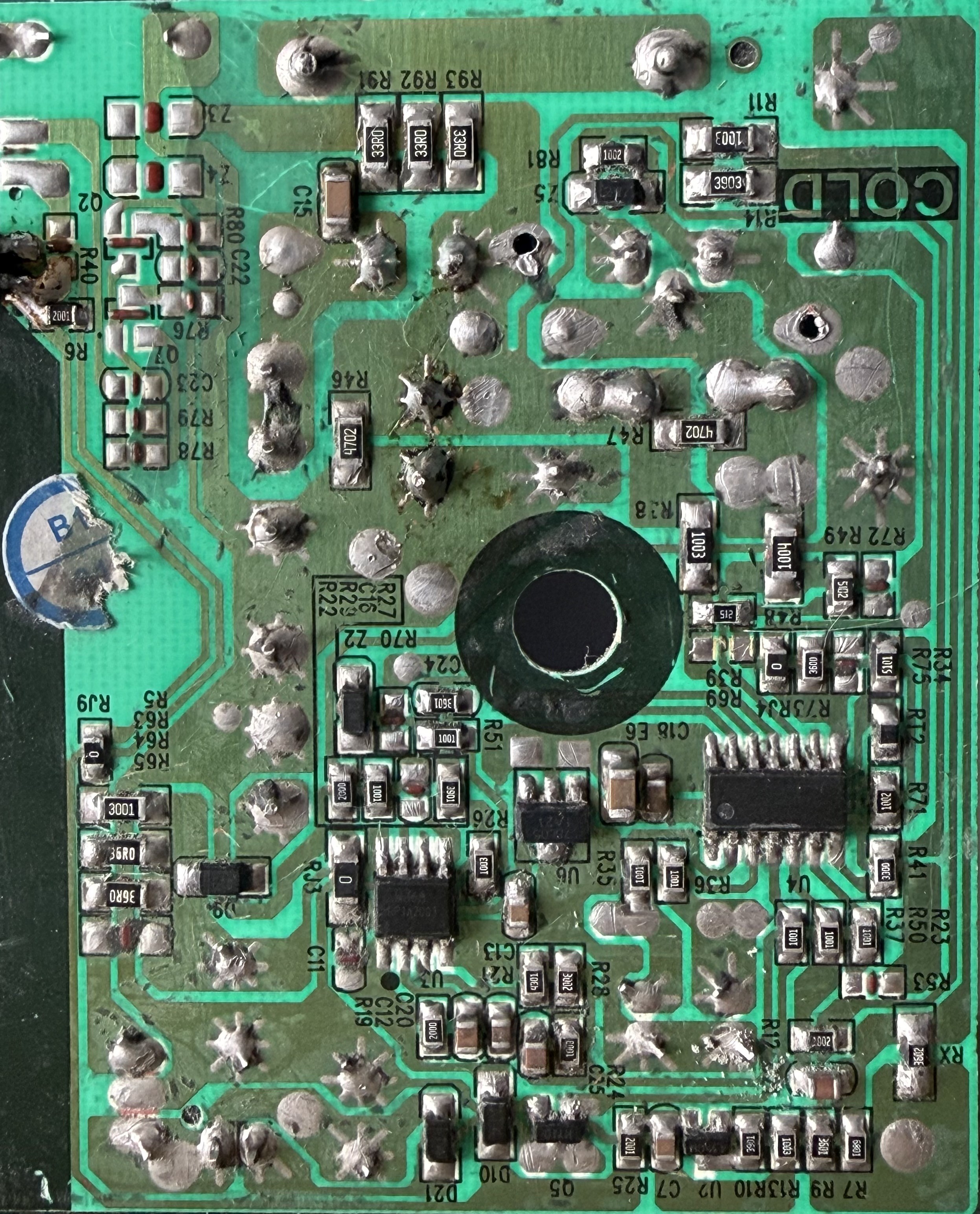

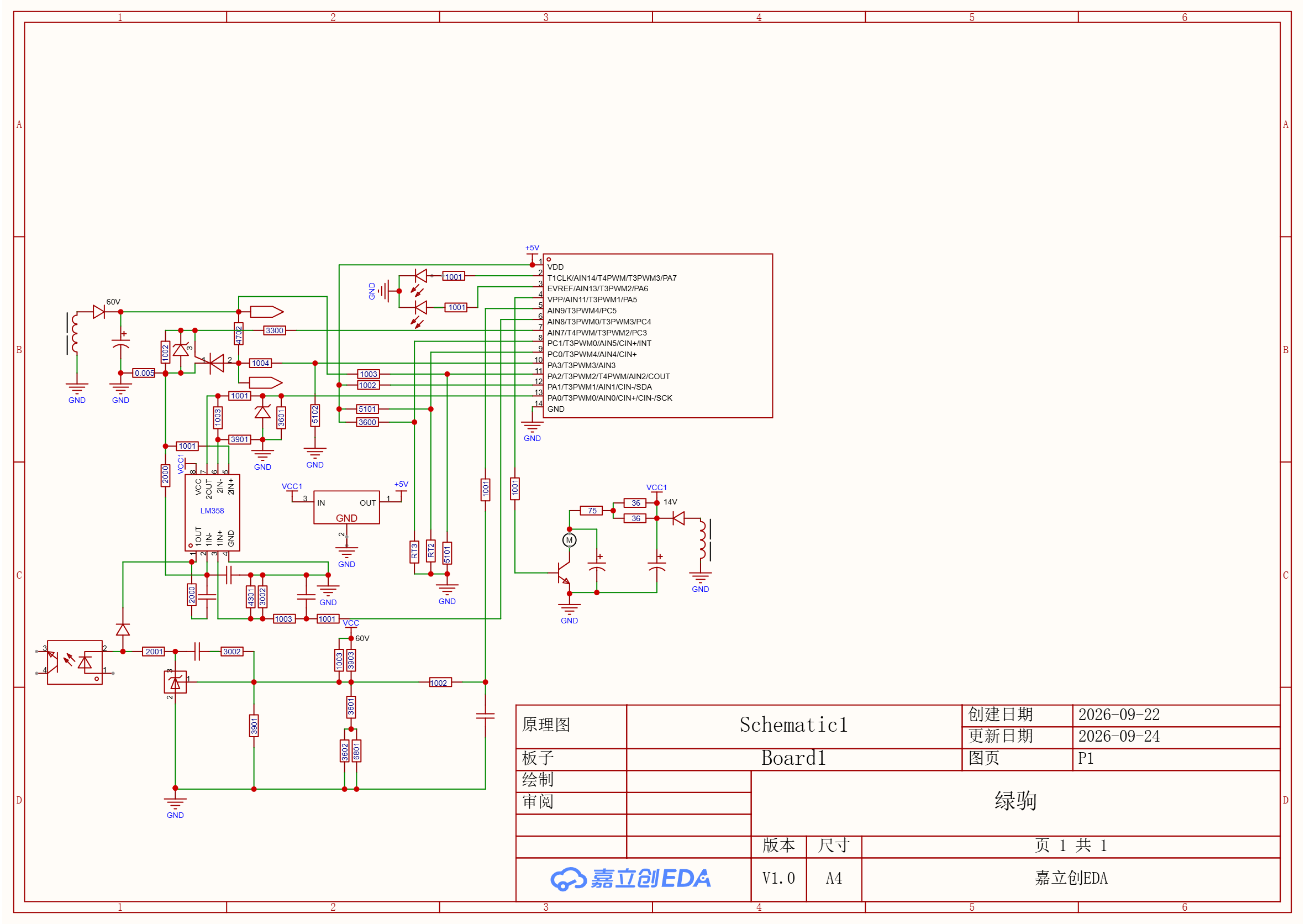

傻瓜式改造:次级输出线圈保留4圈,R11和R14分别换为36K和22K,R28=15K,R48=120K,其它不做任何改动,输出14V,用来给汽车电瓶补电用,一次实验成功。
