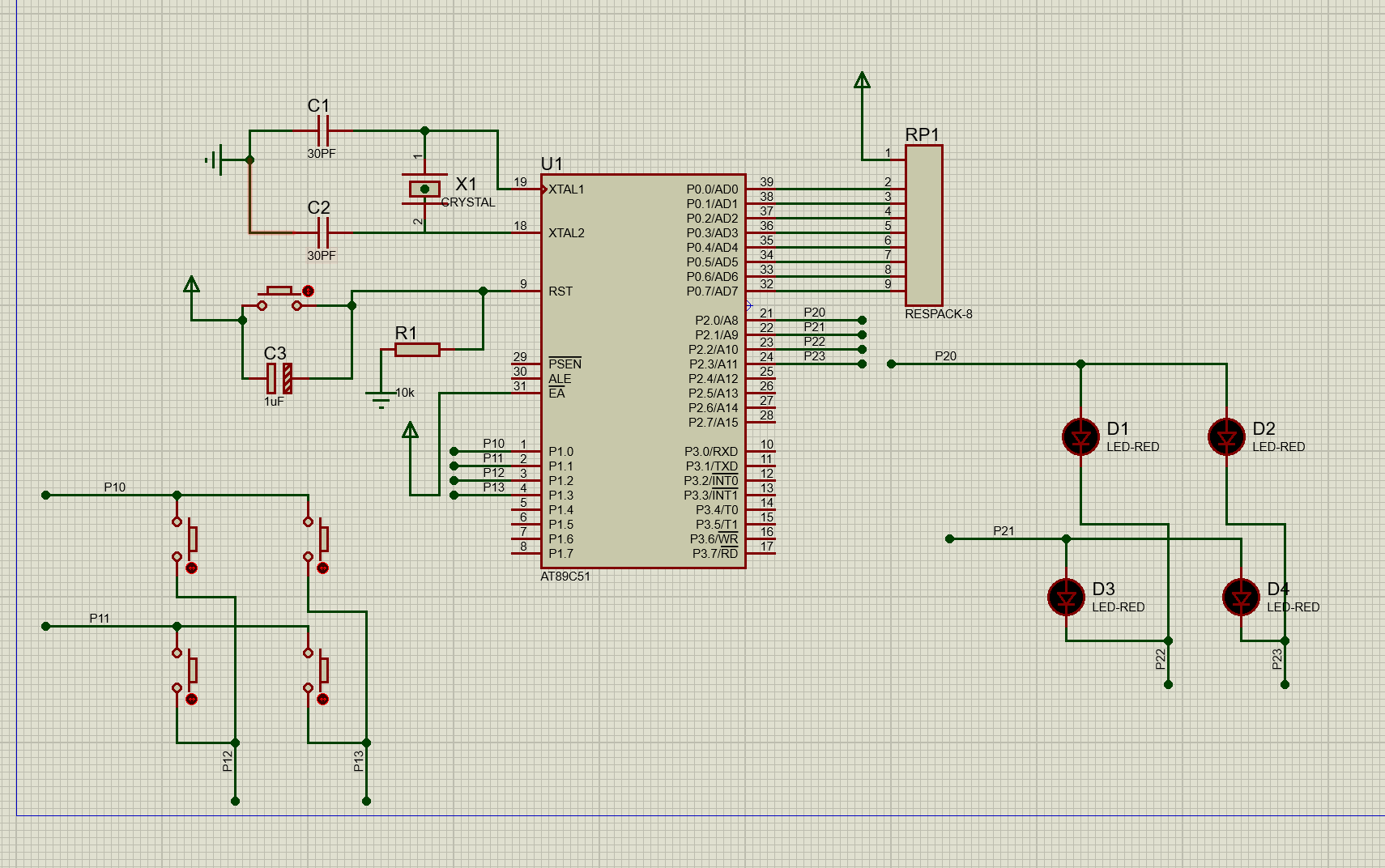

问:这种proteus的电路咋通过独立按键控制LED亮灭而且控制亮灭时不影响其它灯的状态,总感觉咋都会影响其它灯。
答:D1点亮电平设置:P20高电平,P22低电平,P21低电平,P23高电平,余类推不赘述。赋值1001=1+0+0+8=9即可。
admin + 50 共享资料的奖励!
ID:332444 发表于 2026-9-28 17:07 | 显示全部楼层
注意图中发光管反偏仿真三角形。

这样4个IO点亮4个LED、连接4个按键,毫无意义,与其每个LED、按键连接一个IO,在功能上没什么区别,唯一区别电路、程序变复杂,自寻烦恼而已,没什么高明可取。
ID:592807 发表于 2026-10-9 11:37 | 显示全部楼层
你说的不是很全,需要补充一下:你说的情况应该是针对只能一个灯亮的情况,假设我要D1 D4同时亮呢,需要用非常快的速度切换灯的亮灭来骗过人的眼睛
