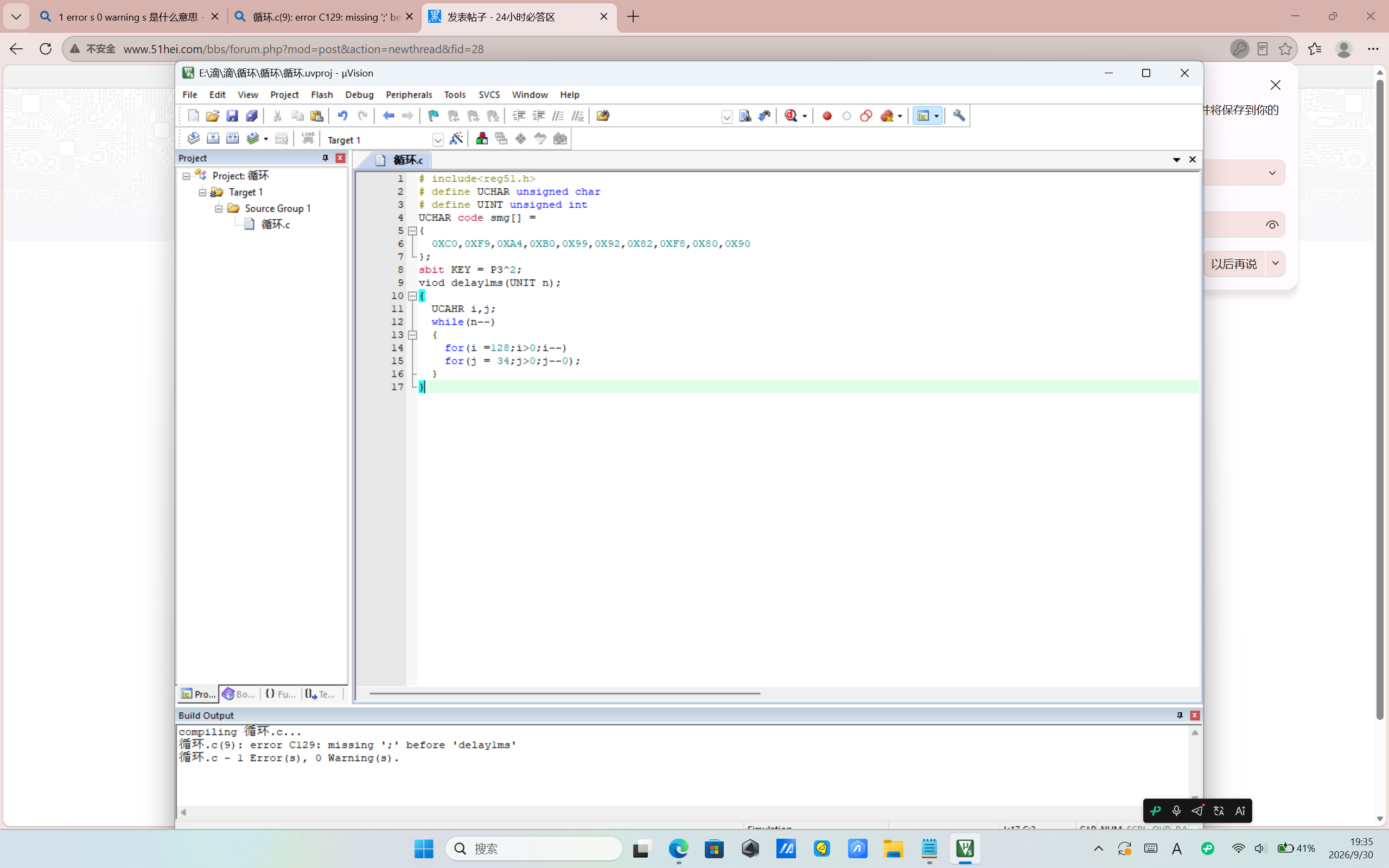

为啥还是报错呀?明明打了分号的
ID:1176901 发表于 2026-9-30 19:36 | 只看该作者 回帖奖励 |倒序浏览 |阅读模式
为什么还是报错明明打了分号的
ID:332444 发表于 2026-10-1 04:23 | 只看该作者
提示第9行;是多余的,是非法的,不应该存在。
ID:88256 发表于 2026-10-1 07:57 | 只看该作者
第9行不是独立的,还包含后面的花括号,所以是不能用分号的,必须去除,第15行的分号也要去除。
ID:1176893 发表于 2026-10-1 08:22 | 只看该作者
void打错了,你打成viod了
ID:69038 发表于 2026-10-1 08:25 | 只看该作者
15行多了个0,没看见啊?!!!
ID:277550 发表于 2026-10-1 09:05 | 只看该作者
9 的分号要删除,15的保留
ID:1109793 发表于 2026-10-1 10:09 | 只看该作者
还有15行里面那个J--0的0是几个意思?
ID:1109793 发表于 2026-10-1 10:10 | 只看该作者
猜测是15行里面的那个J--0的报错,然后以为是缺分号,加了还报错
ID:1136941 发表于 2026-10-1 10:20 | 只看该作者
viod是什么意思?
ID:1136941 发表于 2026-10-1 15:07 | 只看该作者
你第九行的viod是什么意思?应该是void吧。
ID:1109793 发表于 2026-10-1 16:21 | 只看该作者
对啊,错误太多了
ID:1176922 发表于 2026-10-1 21:38 | 只看该作者
15行j--0,应该是j--,9行的viod改成void,后面的分号也去掉
ID:1034262 发表于 2026-10-2 11:00 | 只看该作者
一堆错误,还有UCAHR,写程序是一个要很小心仔细的活。

ID:542270 发表于 2026-10-12 08:46 | 只看该作者
void 你写的是viod
