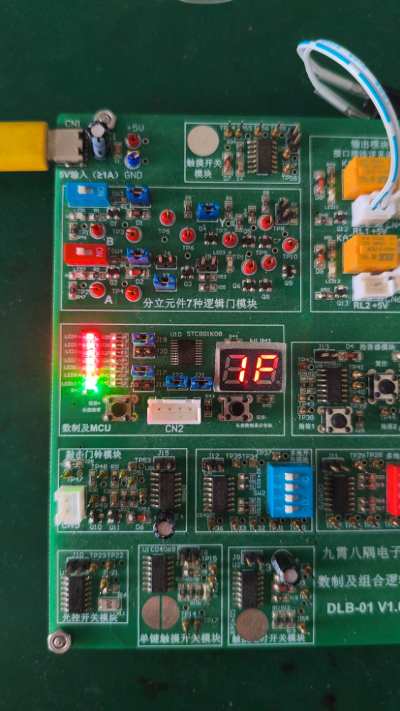

上一篇分享了分立元件逻辑门模块。今天分享的是另一个核心模块:可视化数制模块。但是,这个模块有点特殊。它由一颗 STC8G1K08 单片机和数码管、LED组成。它一方面用来做‘数制转换’的硬件演示;另一方面,它预留了完整的输入、输出、显示元件或模块以及烧录接口,可以作为一个单片机入门平台,由你自己写代码去定义它的功能。所以,我把它分为两部分发出来。
第一部分:很多初学者搞不懂二进制和16进制的转换,用几个LED加数码管,看一眼就明白了。
实验九:数制可视化教学模块

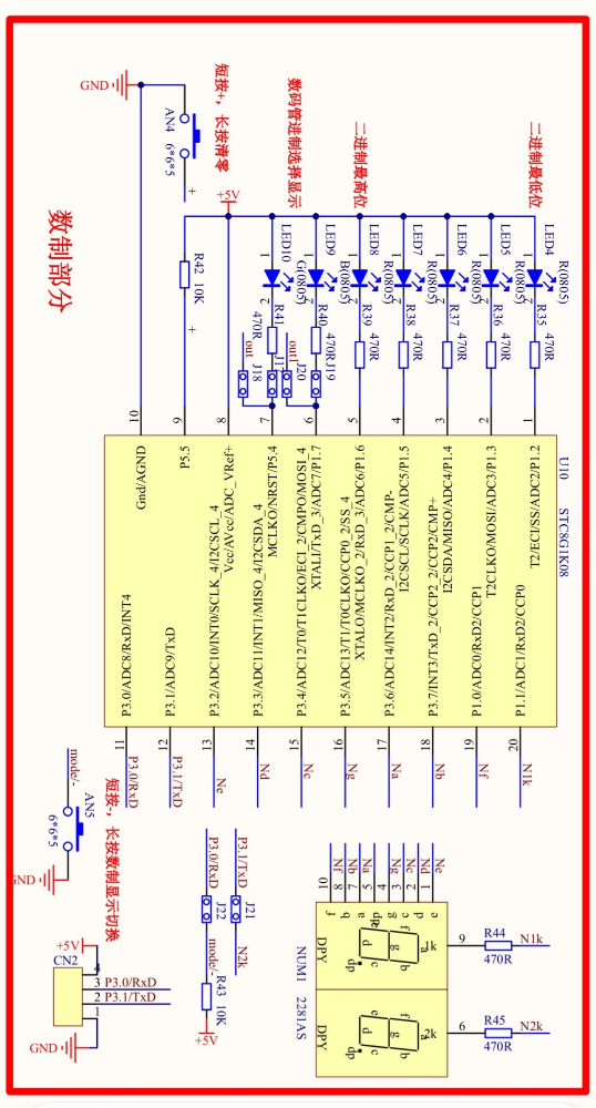

2、引脚定义表
引脚号        引脚名          连接对象                 功能说明
1              P1.2             LED4                    二进制最低位(位权1)
2              P1.3             LED5                    二进制位权2
3              P1.4             LED6                    二进制位权4
4              P1.5             LED7                    二进制位权8
5              P1.6             LED8                    二进制最高位(位权16)
6              P1.7             LED9(蓝色)              数制指示(见模式表)
7              P5.4             LED10(绿色)           数制指示(见模式表)
8              VCC             +5V                       电源正
9              P5.5             AN4                       +1 / 长按清零
10              GND             地                       电源负
11              P3.0/RxD          AN5                       -1 / 长按3s进入设置
12              P3.1/TxD          数码管个位阴极           位选1(个位)
13              P3.2             数码管e段                 段选
14              P3.3             数码管d段              段选
15              P3.4             数码管c段                 段选
16              P3.5             数码管g段                 段选
17              P3.6             数码管a段                 段选
18              P3.7             数码管b段              段选
19              P1.0             数码管f段                 段选
20              P1.1             数码管十位阴极           位选2(十位)

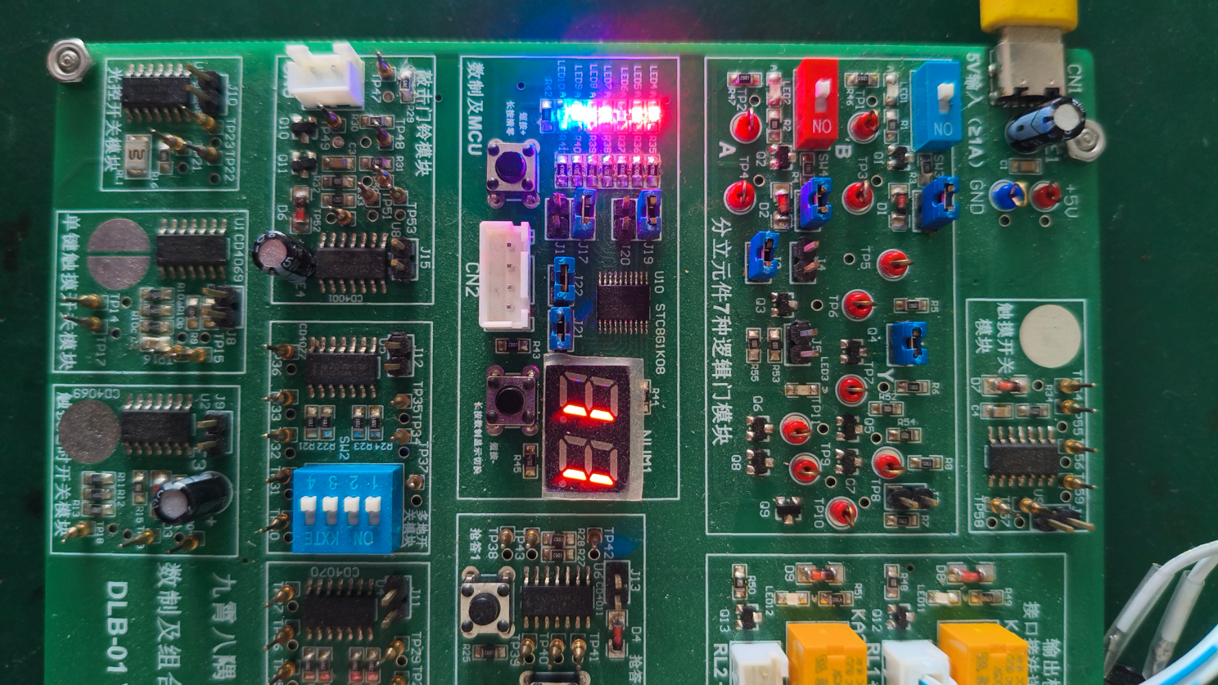

3、表示二进制的LED板面布局(丝印从上到下)
│  ● LED4  位权 1   (最上面,最低位)         │
│  ● LED5  位权 2                              │
│  ● LED6  位权 4                              │
│  ● LED7  位权 8                              │
│  ● LED8  位权 16  (最高位)                 │
│  ● LED9  蓝色  数制指示                      │
│  ● LED10 绿色  数制指示  (最下面)          │

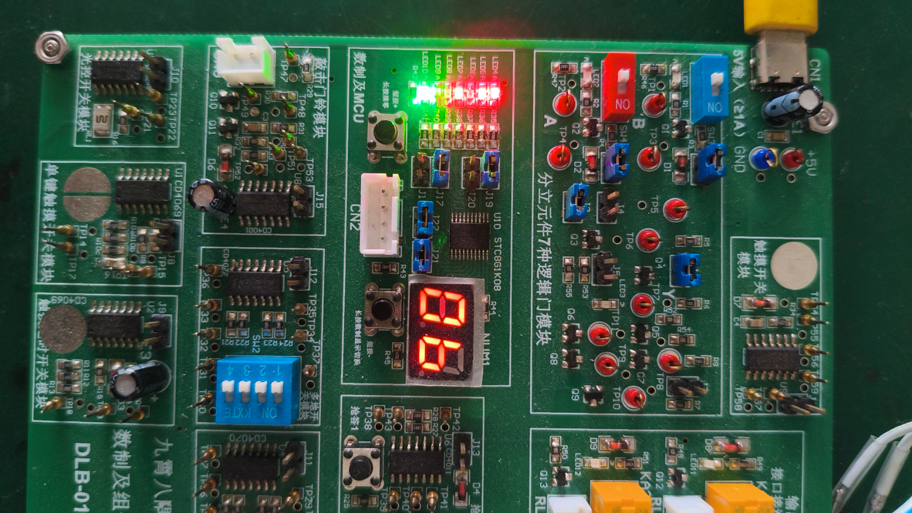

4、数制模式指示表
模式             LED9(蓝)        LED10(绿)            说明
十进制          亮                 灭                     数码管显示十进制(00~31)
十六进制          灭                 亮                     数码管显示十六进制(00~1F)
八进制          亮                 亮                     数码管显示八进制(00~37)
注: 正常显示时不存在“两者均灭”状态。进入设置模式时LED9/LED10状态会变化一次作为提示。

实验九 完 附两张照片:同一个数值在不同数制下的显示
第二部分:完整实验指导书+原理图,有单片机基础的朋友可以直接烧录自己的代码玩。注意:数码管扫描千万别同时点亮多个段,会烧0805电阻,具体见实验指导书。

本模块的两位共阴数码管,每一位(个位/十位)的共阴极端仅串联了一个0805限流电阻(R44、R45),而非每一段(a~g)单独配置限流电阻。
这意味着: 在编写数码管显示程序时,必须采用 “动态扫描” 方式——即在任意时刻,只点亮一个数码管的一位(个位或十位),并且在该位的显示周期内,同一时刻只点亮一个段(a~g中的某一段),通过快速轮流扫描每一位的每一段,利用人眼的视觉暂留效应形成稳定的显示效果。
正确的驱动顺序(逐段扫描):
第1步:点亮个位 → 只点亮a段 → 延时 → 熄灭a段
第2步:点亮个位 → 只点亮b段 → 延时 → 熄灭b段
第7步:点亮个位 → 只点亮g段 → 延时 → 熄灭g段
第8步:点亮十位 → 只点亮a段 → 延时 → 熄灭a段
第14步:点亮十位 → 只点亮g段 → 延时 → 熄灭g段
循环
错误的做法(会导致段亮度不均或损坏):
同时点亮个位的多个段(a和b同时亮)→ 电流路径异常,亮度不均
同时点亮个位和十位 → 两个位同时导通,段电流不受控
为什么这样设计?
节省电阻降低故障率: 无需为每个段独立配置限流电阻
简化布线: 位选端串联一个电阻即可控制该位所有段的电流
设计要求: 编程时必须采用“逐位逐段”的动态扫描方式
七、限流电阻与功耗安全(非常重要!)
每一位数码管的共阴极端仅串联了一个 0805封装 470Ω 限流电阻(R44 为个位,R45 为十位)。0805 电阻的额定功率通常为 1/8W(0.125W)。
如果同时点亮一个位的多个段(例如同时点亮全部 7 个段显示数字“8”),电流会怎样?
假设红色 LED 的正向压降 VF ≈ 2.0V(不同颜色和批次可能有差异,此处按典型值估算):
单个段电流:I = (5V - 2.0V) / 470Ω ≈ 6.4mA
7 个段同时点亮:总电流 = 6.4mA × 7 ≈ 44.8mA
电阻功耗:P = I2 × R = (0.0448A)2 × 470Ω ≈ 0.94W
0.94W 远超过 0805 电阻的额定功率(0.125W),电阻会迅速发热,短时间内即可烧毁!
这是本模块最重要的安全注意事项:
严禁在程序中同时点亮一个数码管位的多个段!
每一位(个位或十位)在任意时刻只能点亮一个段。
任何“同时点亮多个段”的操作都可能导致限流电阻过载烧毁,造成永久性硬件损坏。
正确做法: 采用“逐段扫描”方式,确保每个时刻只有一个段被点亮。
