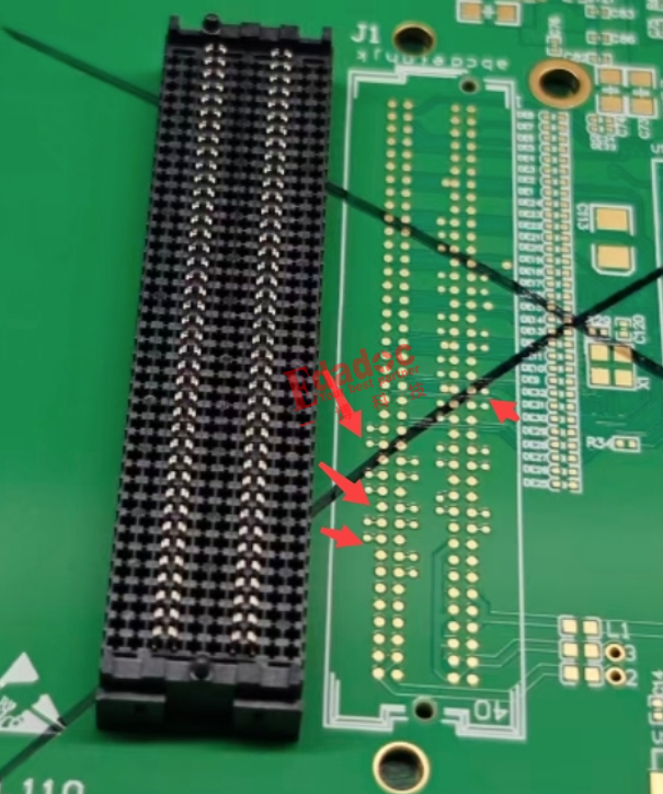

一博高速先生团队成员:王辉东 那块画了N久的板子摊在深夜的台灯下,怎么看,都看不出任何问题。 有时候眼睛看到的东西不一定是真的——你看到的,往往只是你潜意识里的投射。 牛二盯着PCB原文件看了半天:原文件里过孔明明没开窗,做出来的板子却开了窗。问题出在哪个环节? 谨以此文写给每一个画过板子、也背过锅的硬件工程师。 01 量产第二周,FMC连锡短路 牛二,硬件组资深工程师,画了七八年PCB,闭着眼都能设计。 烽火连三月,PCB设计终大成,十万火急投在他选的制板厂。 制板完成后又马不停蹄送进E公司的PCBA工厂,产线瞬间炸开了锅。 接板的还是金牌PMC饶萧萧,人美得冒泡,嘴也快得冒火:牛二,你的板子在IQC被拦下——FMC座子旁过孔全部开窗,焊接连锡的风险极高。 真实案例:连接器装配区域的来料检查,红箭头指向过孔开窗,连锡高发地带。

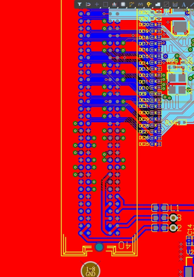

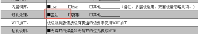

牛二当场翻出原文件:过孔明明没开窗——做出来的板子,怎么就开窗了?板子做过POFV、孔都填平,制板说明备注了盖油! 嘴上说着最硬的话,其实心里很害怕。 02 原因出在哪里?复盘完,会议室没人说话 牛二调出板厂生产文件——过孔,开窗。制板要求写明:盖油。 真实案例:工艺确认单上“过孔处理”明明勾着“盖油”——可生产文件里,它们却是开窗的。工厂EQ看到全板开窗,发EQ确认如下: 制板说明要求过孔盖油,但gerber中有盘中孔设计,焊接有虚焊风险。 为防止虚焊,板内0.3/0.4/0.5mm过孔树脂塞孔+电镀填平,请确认。 牛二回复了OK,没有再次复盘确认。 偏偏,确认塞孔的地方漏了FMC旁的过孔。 真相大白:EDA导出Gerber时,过孔开窗默认打开——原文件没开窗,生产文件却全板开窗; POFV过孔开窗露铜,焊料会在相邻焊盘间架桥; EQ确认时按照常规工程经验,把FMC旁过孔误判成测试点保留了开窗。 三处“只差一步”叠一起,焊料找到了架桥处。 设计占九分,其它是诱因。 03 不是漏锡,是连锡:三个环节各差一步 第一环,设计。导出Gerber时开窗是默认项、需手动关——他没关,全板过孔集体“开天窗”,几颗紧贴FMC细间距焊盘,提前给焊料搭好桥墩。 真实案例:设计文件里的过孔与走线——开窗摆在那里,却没人写清它们是干嘛的。 第二环,工艺。板厂做POFV没错——BGA盘中孔必须填平。但填平后开窗区域填铜裸露,紧挨细间距焊盘:回流焊料一偏多就顺裸铜爬,连锡一气呵成。 第三环,确认。BGA区域开窗被处理掉,FMC区域却被当“疑似测试点”保留——按惯性误判。 凌晨一点四十七分,鼠标在“确认”上点了下去。EQ单,没人核对第二遍。 真正的反转:牛二一直觉得自己冤——过孔做了POFV填平,制板说明也写了盖油。但连锡的根因,恰是他没逐一设置开窗属性:全板过孔随Gerber默认开窗,FMC旁那颗又恰好被当测试点。 “我以为关了” “我以为会盖油” “我以为没人会改”——三个“以为”叠加,让那颗过孔接上不该接的锡。 04 过孔开窗,必须说清用途 代价:钢网优化报废重开,工程资料返工重审。 复盘会上,牛二推动四项改进:EDA输出模板固化,Gerber导出默认盖油; 开窗过孔强制标注用途,普通过孔一律盖油或塞孔; POFV填平过孔必须覆盖阻焊;测试点一律用独立焊盘,不复用过孔。 后来,牛二在述职报告里写下:“过孔不会漏锡,但会连锡。你不说清它是干嘛的,工厂就只能猜——猜错一次,覆水难收。” 写给画板子的人 锡没有消失,是架了桥。一场被误判成“漏锡”的连锡事故,一道没核对第二遍的EQ单。 那晚之后,牛二桌面多了个文件夹“每次发板前必看”,里面只有一张切片照片:POFV填平的过孔表面架着锡桥。 过孔不会说谎。会“撒谎”的,是没说清用途的开窗,和那句轻飘飘的“我以为没关系”。 如果你也画板,今晚不妨翻出Gerber数一数:那些开了窗的过孔,是测试点、散热孔,还是忘了盖油? 本期提问 画板时,你遇到过哪些被误判的失效事故?哪些“我以为没事”最后翻了车的事故,评论区聊聊,晾晾锅。
