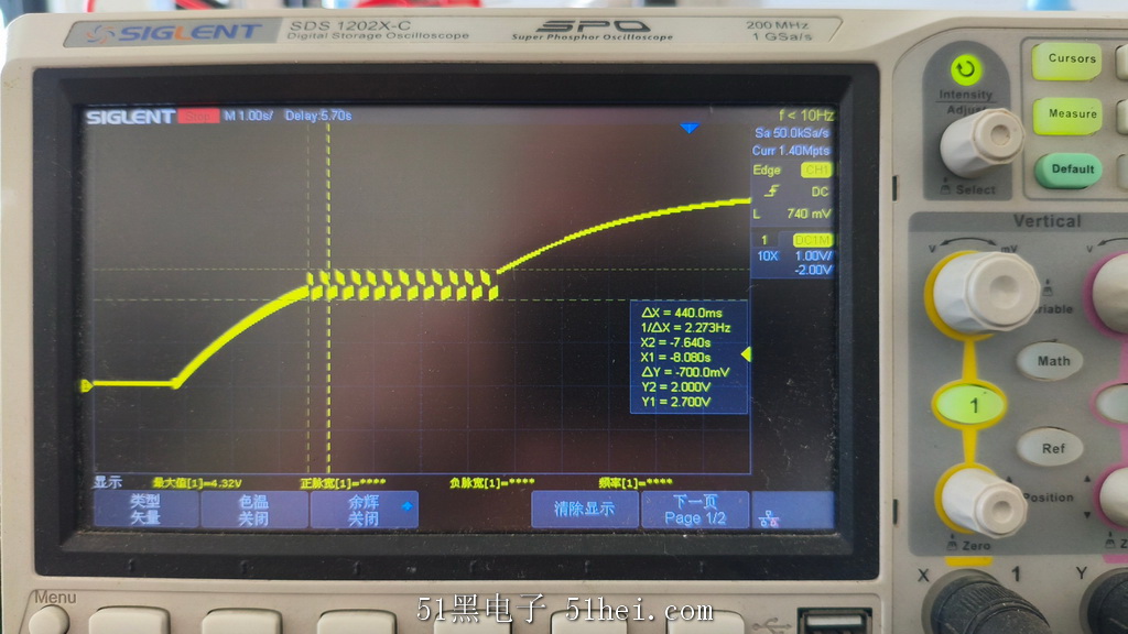

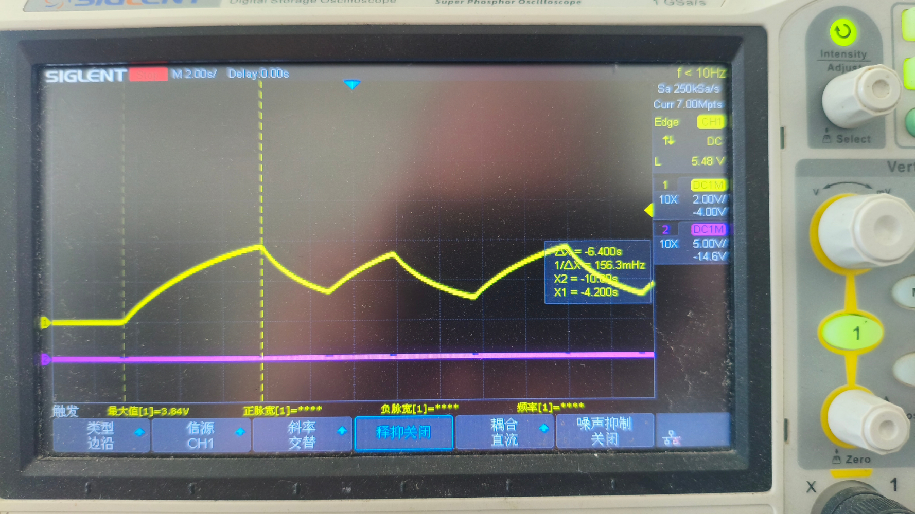

上一篇聊了CD4069触摸开关的“电容漏电”误区,今天接上篇,聊聊我前几天特意用示波器抓到的那个“锯齿波形”。
在咱们的实验指导书里,重点给大家盘了逻辑关系和理论计算(比如E2充放电时间常数是4.7秒)。理论上,它应该是一条平滑的直线。但我在实测中却发现波形像锯齿一样来回振荡。
为了搞清楚这个现象,我特意做了一个对照实验:用 1M 的电阻箱代替手指去触发。结果发现,用电阻箱触发时波形极其平滑,根本没有锯齿波。

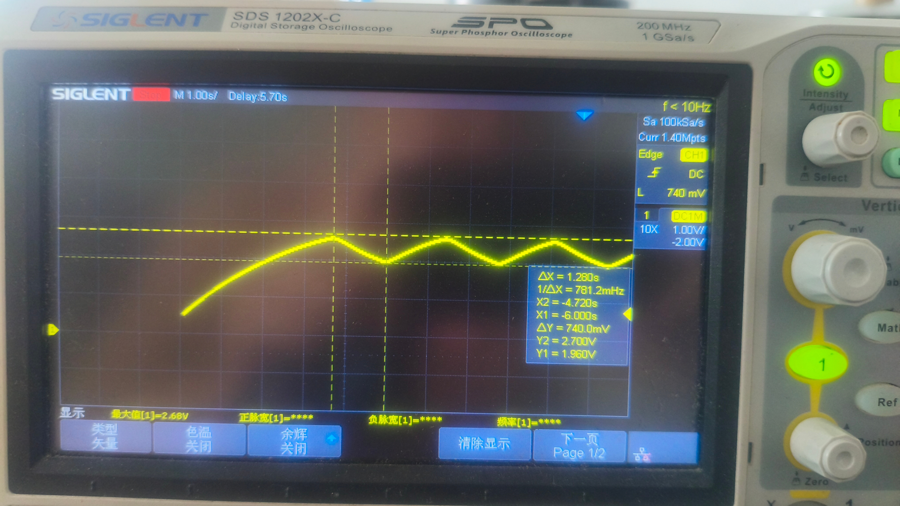

这就说明,锯齿波不是电路静态时自己产生的,而是在输出已经开始翻转、手指又刚好停留在触摸片上的瞬间产生的。我结合示波器实测截图(见图1),给大家补充几点指导书之外的实操干货:
第一,手指引入的分布电容引发了“张弛振荡”。
当手触摸时,不仅有电阻,还有极大的分布电容(相当于天线)。此时E2的放电与Z1的输出通过R9的充电产生冲突。从示波器光标测量可以看出,翻转电平卡在 1.96V 到 2.70V 之间。这正是 CMOS 反相器的“翻转死区”。因为手一直没离开,电路在这个阈值附近疯狂徘徊。看光标数据,两处电平下降的时间间隔大约是 1.28秒,这刚好对应了正反馈网络
(R10×C2=1.32秒)的时间常数。
第二,手指接触时间必须远小于正反馈时间常数。
这也是给新手的一个实操建议:摸一下就得松手。如果手指一直按着,E2电压的起伏幅度一旦超过翻转阈值,电路就会在触摸期间疯狂翻转,这就是很多人抱怨“手一碰灯乱闪”的根本原因。

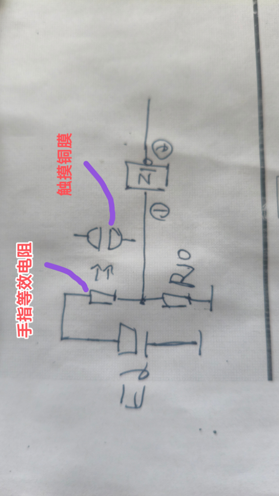

第三,关于手指电阻的“分压效应”。
这是一个容易被忽略的细节:人体电阻(1k~1MΩ)和正反馈网络里的6MΩ电阻构成了串联分压关系(见图2手绘图,箭头处为手指等效电阻)。手指越干、电阻越大,Z1输入端分到的电压越小,爬升到翻转阈值需要的时间就越长,E2电压下降的幅度就越大(锯齿越深)。当然,如果阻值大到一定程度,放电电流太小,可能就触发不了翻转了。
