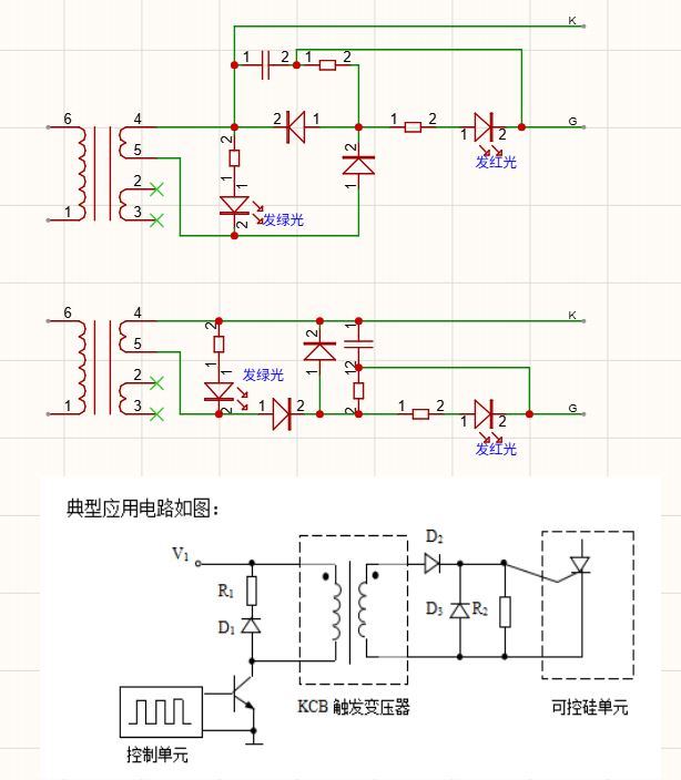

下面这个图是三相可控硅触发中的一路,第一个是根据第二个改了元件位置好和第三个原理对比用的。第三个是兵字可控硅脉冲变压器给的参考。而兵字对它的元件作业说明是:R1和D1主要起续流作用。D1一般可选1N4007,R1可选1kΩ~2kΩ;D2,D3,R2主要起整形作用。D2,D3可选1N4007,R2可选几十~几百欧姆。我对这实际触发原理搞不明白,按脉冲变压器的手册上引脚1和4是同名端,我对这个脉冲输出的电压流向看不懂,而且似乎说的是当有脉冲输出时其中一个LED灯会亮,可控硅断开后另一个LED会亮,和第三个兵字脉冲变压器图的参考也不知道添加的并在二极管上的RC是做什么的。哪位能解答下吗?然后就是问下Multisim 11.0可控硅的脉冲变压器能仿这个原理吗?
