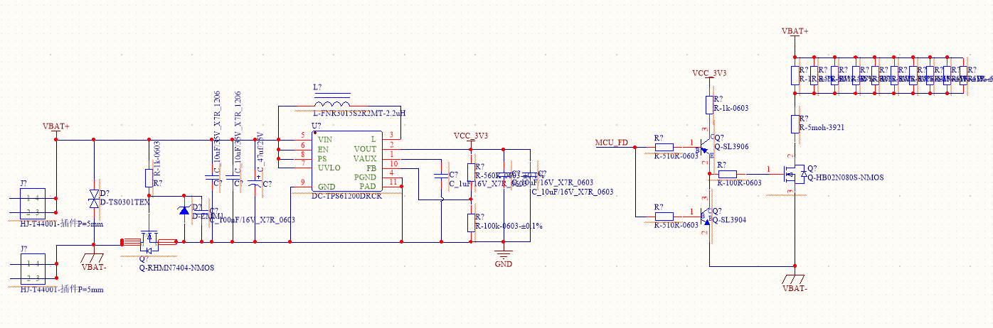

想问下大家,咨询个小小的建议,右图的NMOS需要加三极管推挽驱动吗?这个NMOS的阈值电压是0.7-1V。还有放电电路的GND处理的是否有问题?

不用推挽,用射随器即可。另贴出电路用高低电平分析上臂三极管如何导通?自述看看。
