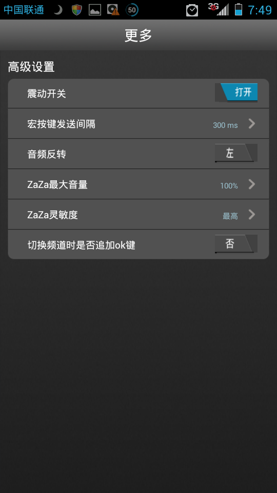

然后,把做的红外线发射头插上,直到上面出现绿色的条条。不行就多试几次。该软件需要录音权限,别忘了给予权限。
按一下空调开机键试试,用另一个手机摄像头对着红外发射头会看到有微弱的红光(有部分手机是不能看到的,这跟摄像头加的红外滤光片有关)
对着空调试一下 OK了。
如果不行的话可能是你接线接反了,接反了也没事,在设置里面选择 音频翻转。如果还不通的话,可以试试其他设置选项。发射距离跟手机耳机插孔的输出有关,我的手机推力一般,用的时候必须得对准空调才行。
