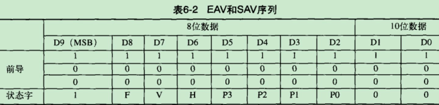

3、EAV和SAV序列(3,4,5,6这几点都是针对BT656而言,BT601在第8点)
F=0 -- 场1, F=1 -- 场2,逐行时F一直为0
V=1 -- 场消隐期
H=0 -- SAV,H=1 -- EAV
P3~P0为保护位,根据这些位也可以校正V,H,F的错误:
P3 = V xor H
P2 = F xor H
P1 = F xor V
P0 = Fxor H xor V

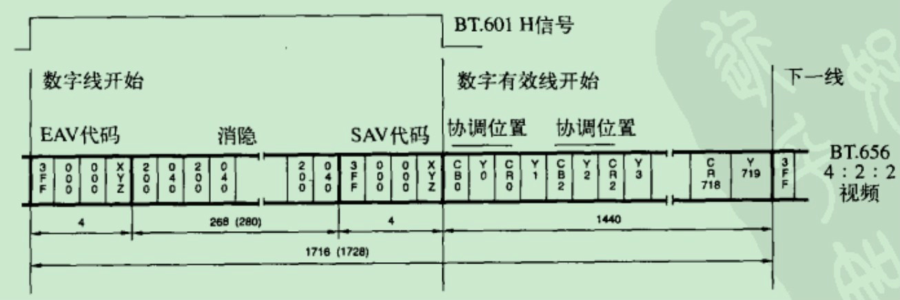

4、一行数据时序图
这个图也体现了BT601(时序)和BT656(数据格式)的关系
看到这里,可以再读一次《ITU-RBT.656视频标准接口》 (http://www.eefocus.com/ilove314/blog/11-09/231422_89195.html),这里理解起来更深刻点

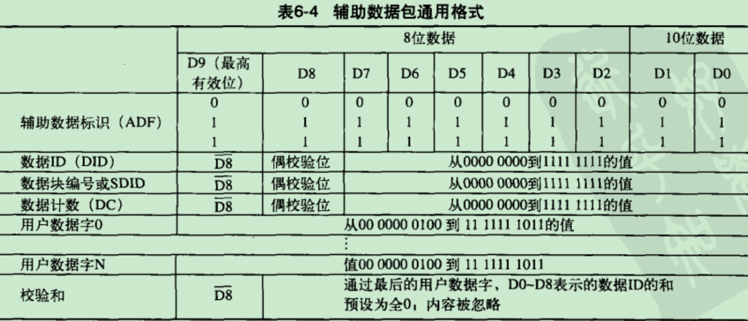

5、辅助数据
    水平消隐时,辅助数据在EAV和SAV之间
    场消隐时,辅助数据在SAV和EAV之间(此时无有效数据,所以辅助数据可以占据有效数据的位置)
DID -- 数据ID,表示后面数据的类型,由ITU和SMPTE规范控制
SDID -- 辅助ID,适用于TYPE 2,是数据ID(DID)的一部分,由ITU和SMPTE规范控制
DBN -- 数据块编号,仅用于TYPE 1,当需要发送的数据多于255时,则要拆分为多个包,这些包的DID相同,DBN增加1
DC -- 数据计数,指定用户数据字的数目,范围为0~64,单位为4字节,所以用户数据字必须是4的倍数
UDW -- 用户数据,值不能取00和FF(8位) 或 0x000~0x003 和 0x3FC~0x3FF,因为该数据用作时序信息(EAV/SAV)
