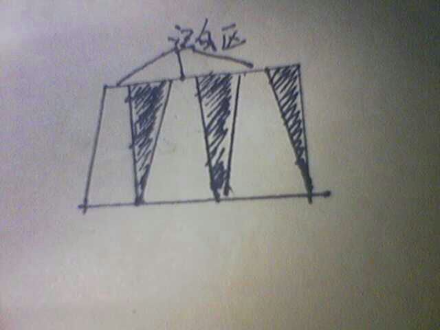

消音器坏了声音特大,整的挺尴尬的。根据学到的见到的,试了几次,终于有点眉目了,如何让爆炸声变小呢。就是让急促断续的气体变的平缓甚至形成连续的气流。上图
爆炸性气体顺着管路进入腔室一,内部是一根钢管末端封口,末端开孔分六排由小到大排列,孔的直径从四毫米到六毫米。管的直径最好用三十二毫米钢管,主体用六十三毫米的。前段变径的地方切割方法平刨图,
阴影部分是需要切割的部分,这个可以根据实际情况变更,总之,让空白边等于小管周长就行。一室的气体通过小管到达三室,遇二室是相隔的,三室又到二室,这样,最终到外界。让气流循环的小管,最佳直径二十毫米,跟分割腔室的铁板距离要控制在四毫米左右,每个连接的地方都要满焊,由于气门关闭产生反作用力这种消音器适合低速加速,也就是大众化的,像125.100啥的,重机车则是适合高速加速的结构不太一样,管的直径也变大了,哈,噪音大,不过节能,哈哈
