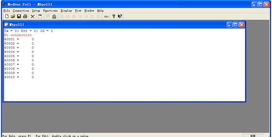

双击打开界面如下

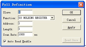

选择菜单Steup——>Poll Defintion

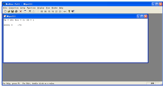

设置好正确的端口号点击OK进入运行状态
如果接线正确,则会显示PM2.5值。
菜单Display——>Communication 里面可以显示收发命令
