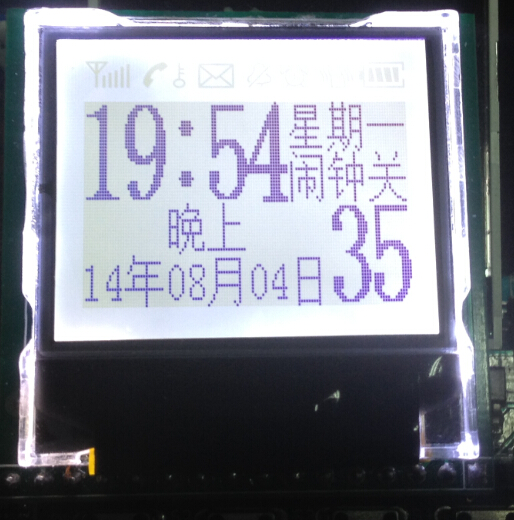

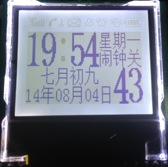

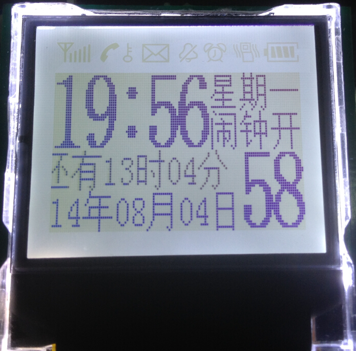

128x64液晶 DS1302 万年历带农历显示 闹钟剩余时间显示可调背光
之前发过一次 用定时器计时的只有日期星期时间显示的时钟

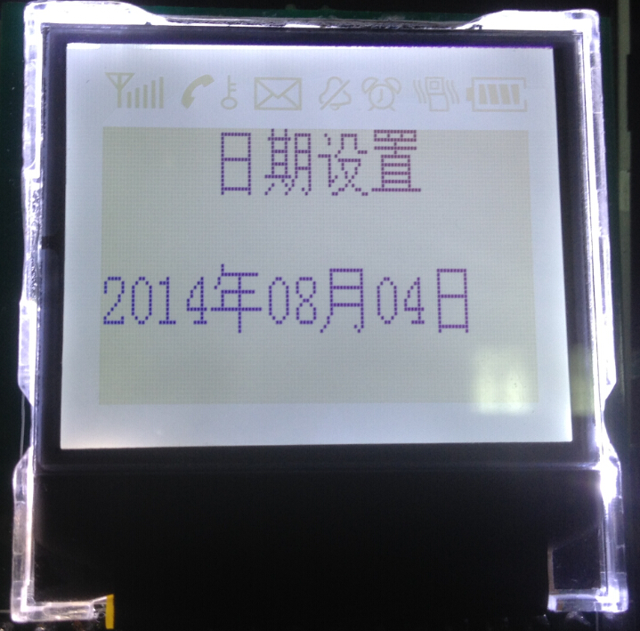

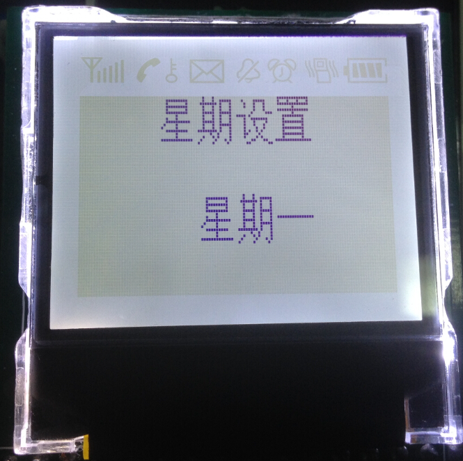

经过多次修改 基本功能完全了

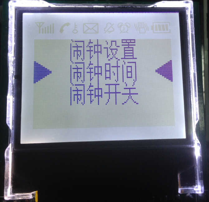

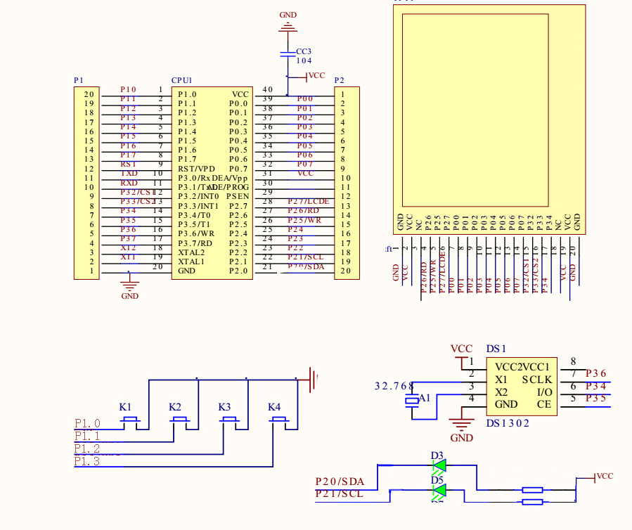

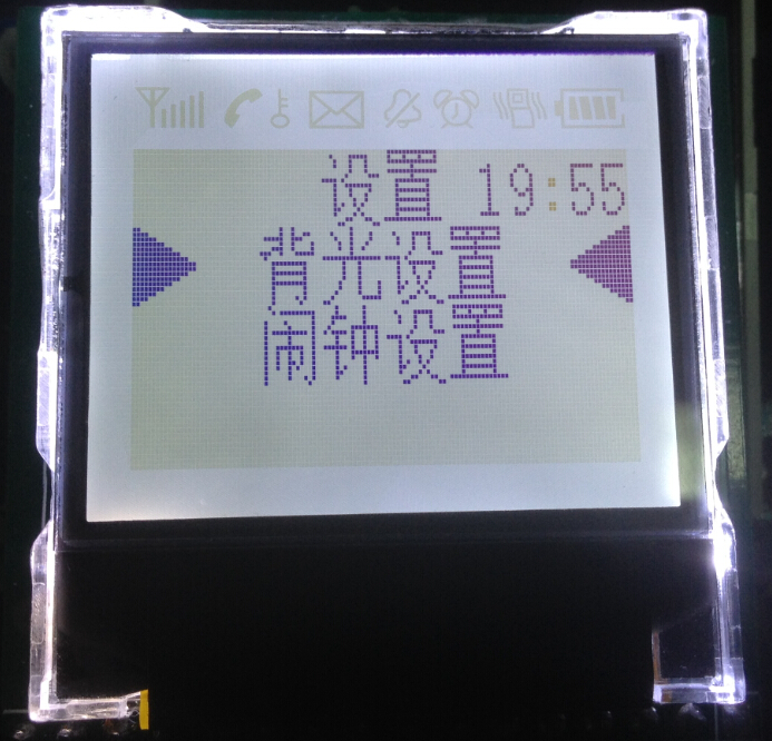

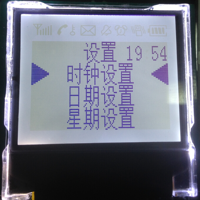

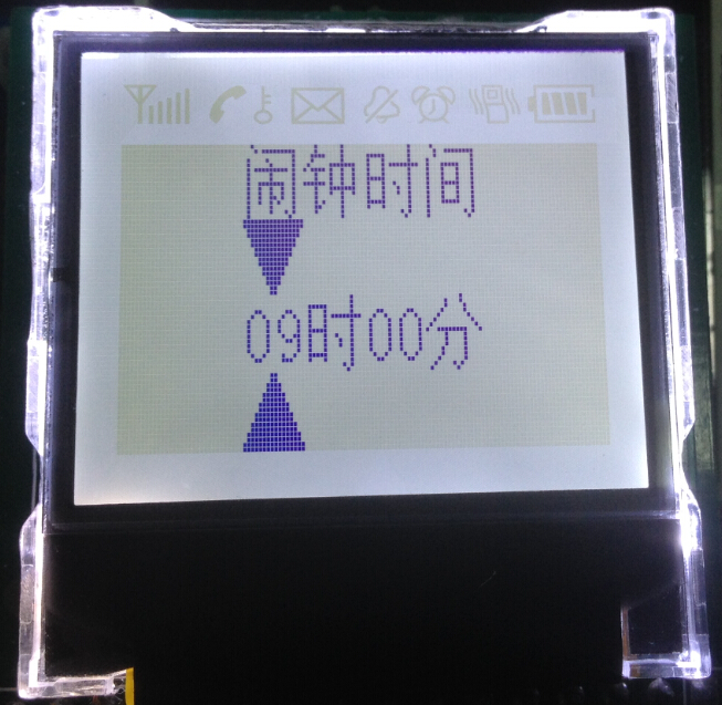

使用了 实时时钟芯片DS1302 里面的寄存器还有点用 用来存一些简单的设置如 闹钟 背光时间 背光亮度(使用时最好用上备用电池 这样掉电后设置的时间 闹钟时间 已经背光时间 背光亮度信息 不会丢失)

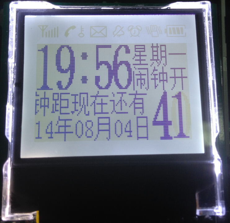

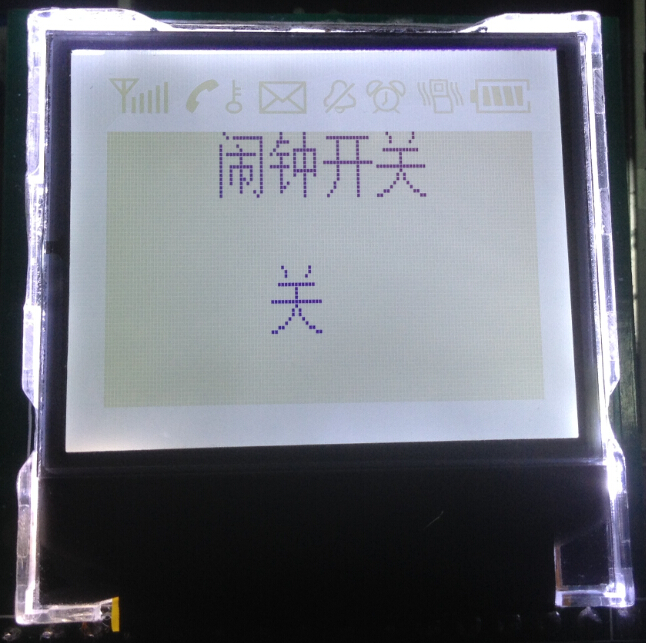

可以设置闹钟(程序里面需要加声音驱动 由于我没有蜂鸣器了 所以就没有弄)
主界面连续按按键 key4 五次 可以开启或关闭闹钟!
本来打算弄成长按的 可是不会弄

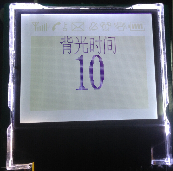

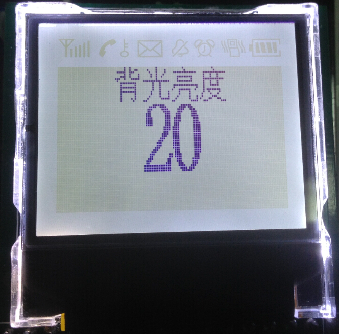

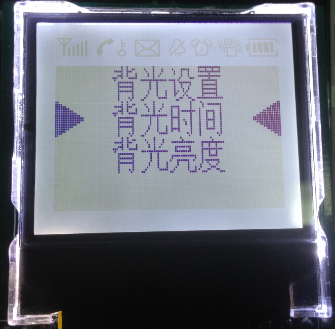

背光时间可以设置5-45秒 每5秒递增 背光亮度可调(由于我的这个液晶的灯光线直接接到了vcc 改不了所以用一个发光二极管代替的灯光 可以自行修改)
注意:液晶是ST7565p主芯片 不带字库液晶  与ST920 驱动方式不同

注意液晶通用性 这个是不带字库的 迷你型 ST7565主控的 液晶 与平时买的 个头比较大的 不带字库的液晶是不同的哦!
