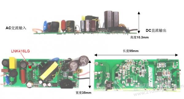

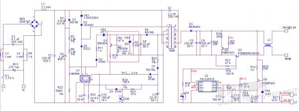

这是这边做的一个设计,供大家参考。
一般PWM调光都是分两级的,一级PFC部分(BOOST PFC或者Flybakc PFC),一级DC/DC调光部分。但明显成本偏高,如果能用一级同时实现PFC和PWM调光就可以节省成本,基于这个想法,设计了一款次级用MCU控制的单级调光方案,经实验效果良好,现与大家分享。此方案可接受0-10V电压控制信号,然后转化为PWM脉冲同时控制初次级通断来实现PWM调光。

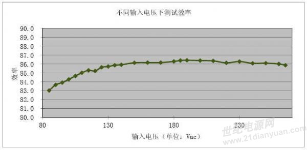

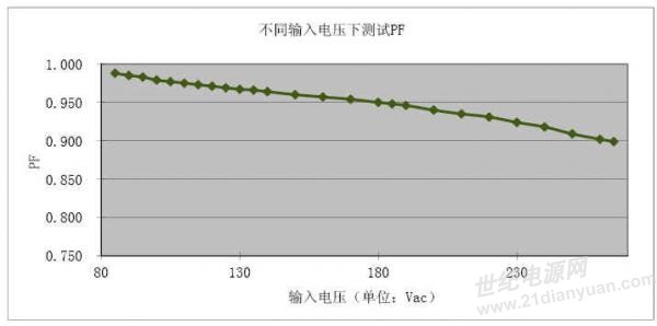

效率和PF。

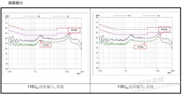

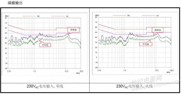

EMI

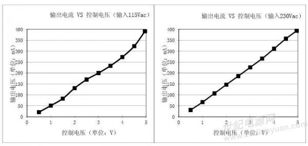

调光特性,可根据需要软件调整。

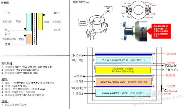

                              变压器结构:

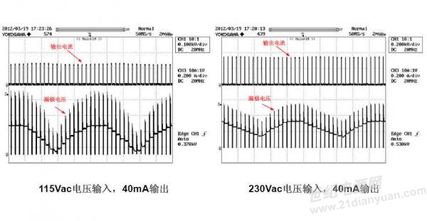

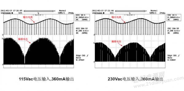

10%负载时的输出电流和MOS开关波形
50%负载时的输出电流和MOS开关波形
90%负载时的输出电流和MOS开关波形
