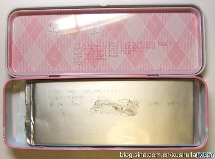

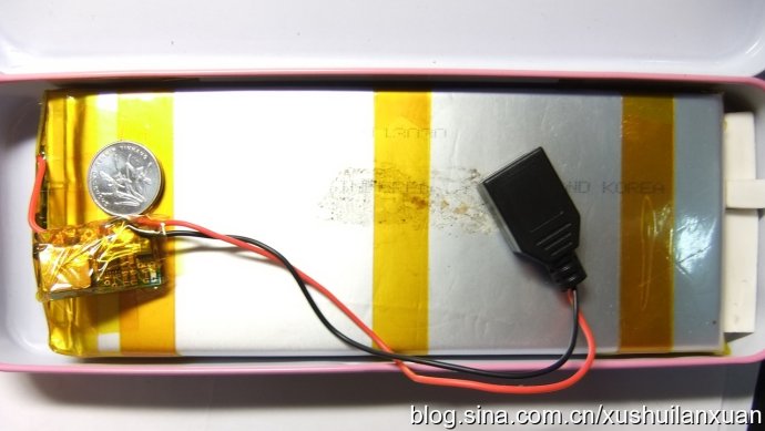

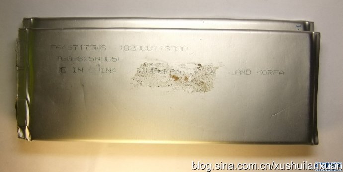

手里的智能机是个电老虎,经常碰到没电的情况,而又没办法及时充电,因此打算做个大容量的移动电源,核心部件电池已经买到,是两块9Ah的聚合物锂电池。

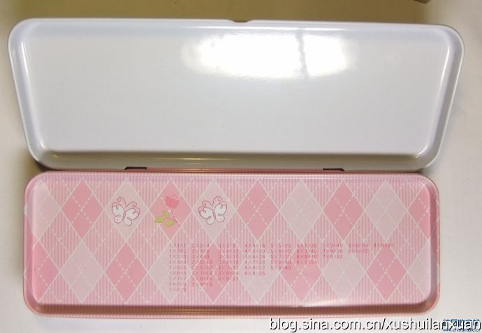

又费劲周折的淘换到个铁文具盒,没办法找不到别的颜色的,只好用可爱的粉色米老鼠了。

降压的话就好办了,KIS3R33不过才几毛钱,就是做好的成品也就几块钱,体积倒是能装下,可是带来的问题就是如何平衡充电,看到坛里有朋友说用了平衡充的板子还是把电池充坏了,怕怕啊,不是怕别的,主要是这个电池容量大,虽然是软包的,但是出了问题还是和个小炸弹差不多
再次警告,如果对锂电池特性不了解请勿模仿,买锂电池的时候老板是细致的问了一些问题才卖的,这个电池能以50A正常放电,短路的话。。。。

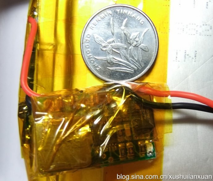

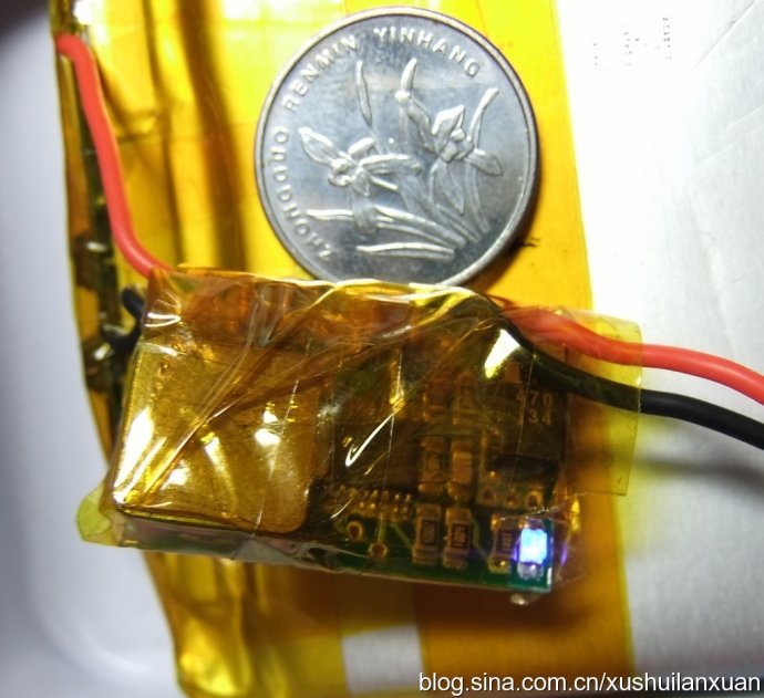

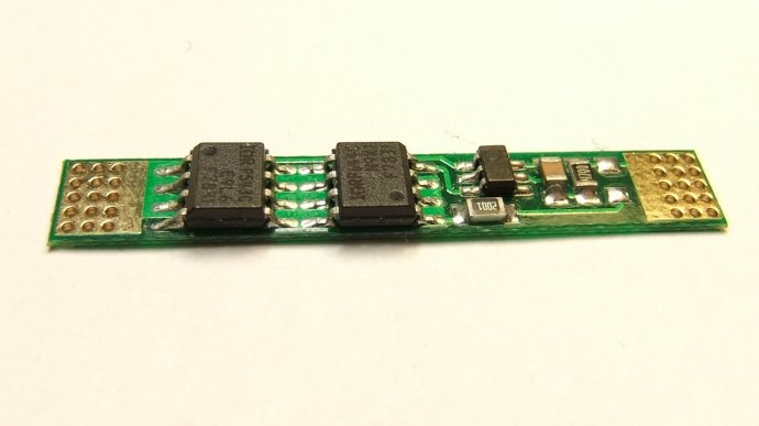

保护板,保证电池不过放,外部短路不起火

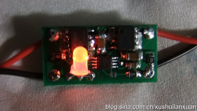

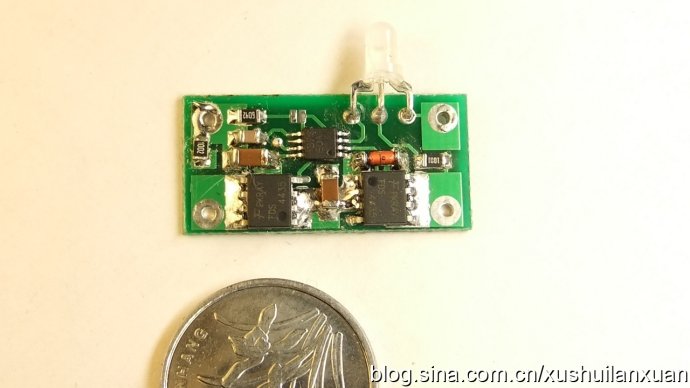

升压模块TPS61030,将锂电升到5.2V,1A输出时有97%左右的效率

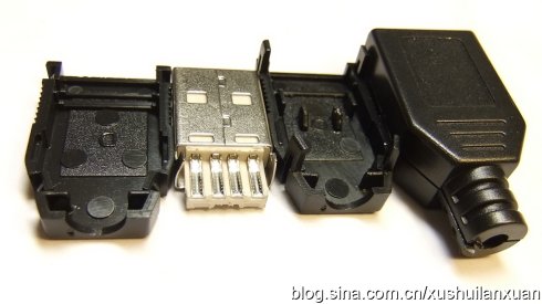

USB的插头和座

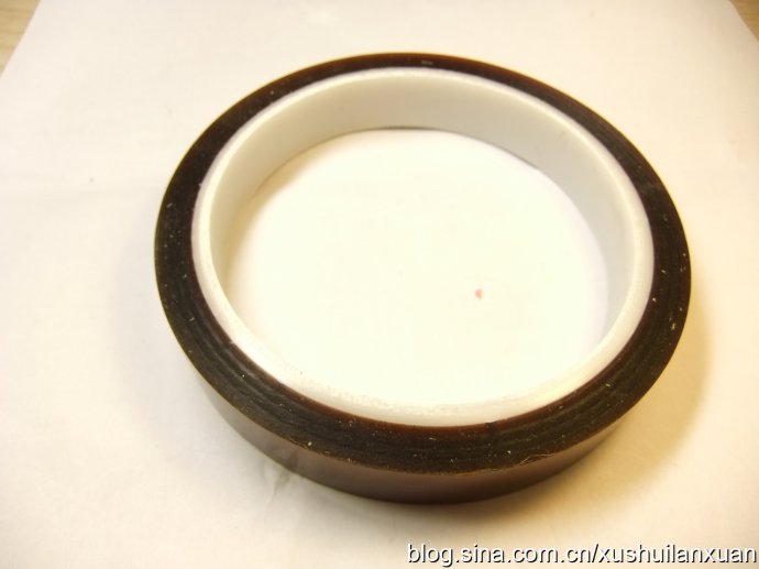

高温胶带,用来保证在异常情况下电路依然能够绝缘
Ti的TPS61030,顺便还顺来俩TPS63020,号称PCB面积最小的同步升压芯片,感谢慷慨的Ti公司。
TPS61030,在1A输出时仅仅温热
初步装好后的概览
工作中的TPS61030,这时输出大约500mA,升压模块未发热,LED的亮度和输出电流成正比

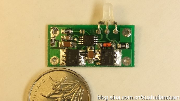

焊接初步完成的MAX1879充电板,还没有做前级的恒流。
工作中的MAX1879
充电即将结束,将要转灯的MAX1879
