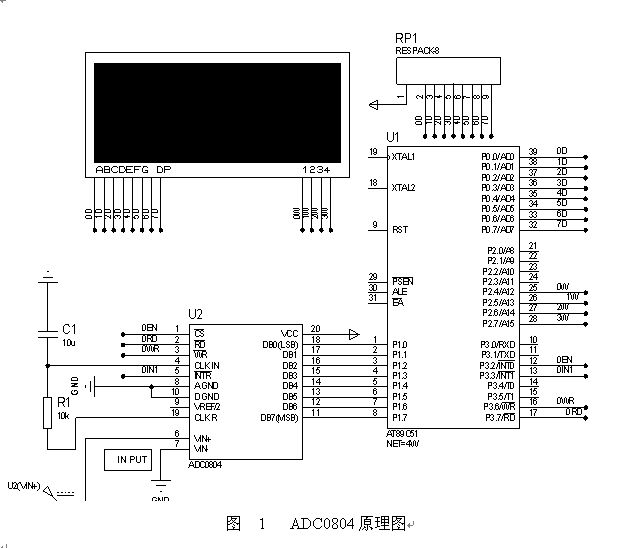

ad转换后,经单片机处理,让数码管显示数值,程序中这句什么意思
dianya=dianyal*20+dianyah*320; //最后的结果是一个四位数,便于显示

dianyal可能是低位 dianyah可能是高位

file:///c:/users/administrator.user-20140308fi/appdata/roaming/360se6/User Data/temp/eb05e7b8-4046-496a-a76e-9acaedd4d97a.jpgfile:///c:/users/administrator.user-20140308fi/appdata/roaming/360se6/User Data/temp/eb05e7b8-4046-496a-a76e-9acaedd4d97a.jpg eb05e7b8-4046-496a-a76e-9acaedd4d97a.jpg 嗯,但他没有用译码器而是直接用下面一段程序实现完成代码的转换
unsigned int datpro(void)//ADC0804 读出的数据处理
        unsigned char x;
       unsigned int dianyah,dianyal; //用于存储读出数据的高字节和低字节
       unsigned int dianya="0";        //存储最后处理完的结果 注意数据类型
       for(x=0;x<10;x++)             // 10次测得的结果存储在dianya
              dianya=adc0804()+dianya;
       dianya=dianya/10;                              //求平均值
       dianyah=dianya&0xf0;                       //屏蔽低四位
       dianyah=dianyah>>4;                        //右移四位 取出高四位
       dianyal=dianya&0x0f;                       //屏蔽高四位 取出低四位
       return(dianya);                                          //返回最后处理结果

就是为了便于显示 把二进制换成易于现实的十进制数

那为什么不乘21要乘20
ID:26188 发表于 2014-8-21 20:43 来自触屏版 | 显示全部楼层
难怪,他在程序中这样做是为了配合显示电路,乘以二十才能得到正确的显示结果,

配合显示电路啊
