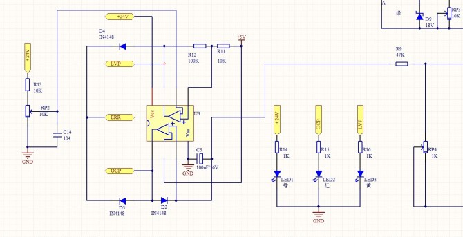

   考虑到是两颗12V200AH的蓄电池串联作为电源,欠压保护尤其重要,还有输出的电流保护,长时间的过电流会烧毁IBGT,故采用了一颗LM358作为欠压和过流的保护监测。电路图如下:
欠压保护点为20V,低于20V电路将会锁定,重新启动电压设置为25.5V,这样可以防止在蓄电池没有得到充电的情况下再次启动逆变器而造成蓄电池的过放电永久性伤害。
电流保护如下图:
   电流采样使用电磁炉的互感器,对于30A的电流绰绰有余,经过调试,在输出26A的电流时将RP4调整,使LM358刚好关机即可,这样就能保证电路不会由于长时间的过电流而烧毁,由于有C5的存在,保护监测得以延迟,不至于短暂的启动电流而引起误动作。过电流保护将会永久锁定,直到将驱动板电源切除才能解除,这样设计处于安全考虑,防止长时间的超负荷引起意想不到的事故。

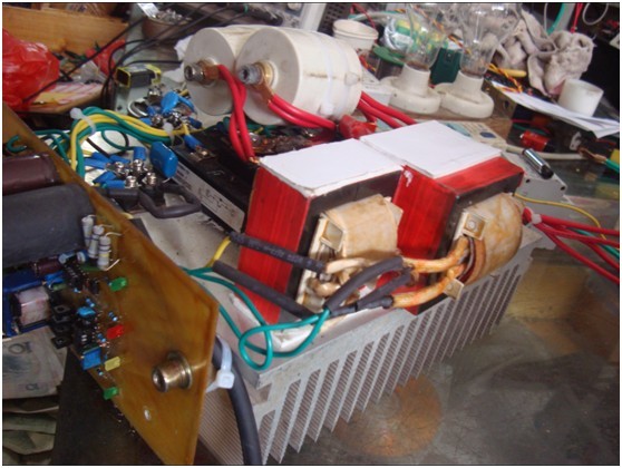

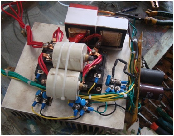

实物图如下:
采用了巨大的散热器,保证了散热质量,不必再使用那噪音巨大而且隐患无穷的风扇了。变压器的绕制不太专业,献丑了,谢谢观看!

弱弱的问四下:两个方的变压器是初次级并联输出的吗?两个白的圆圆的是什么呀?输出的是240伏直流电?如果是直流电那你是用在什么场合呢?
