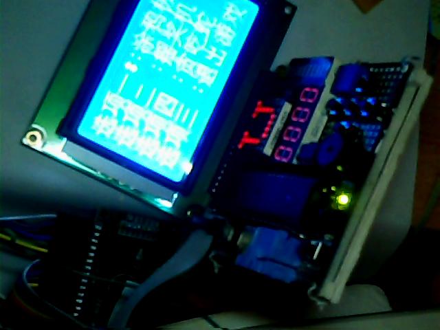

为小游戏机开发板写的系统
ID:51090 发表于 2014-9-17 23:58 | 只看该作者 回帖奖励 |倒序浏览 |阅读模式

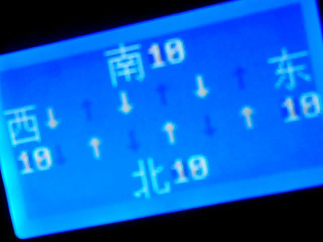

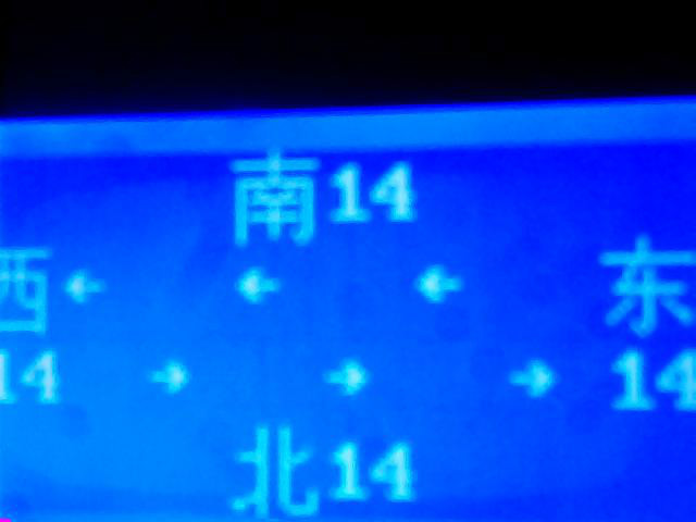

ID:51090 发表于 2014-9-18 00:00 | 只看该作者

{{"--交通灯规则----"},{"东南通行均35秒 -"},{"提醒时间 5秒闪烁"},{"结束演示按:'B'键"}},
