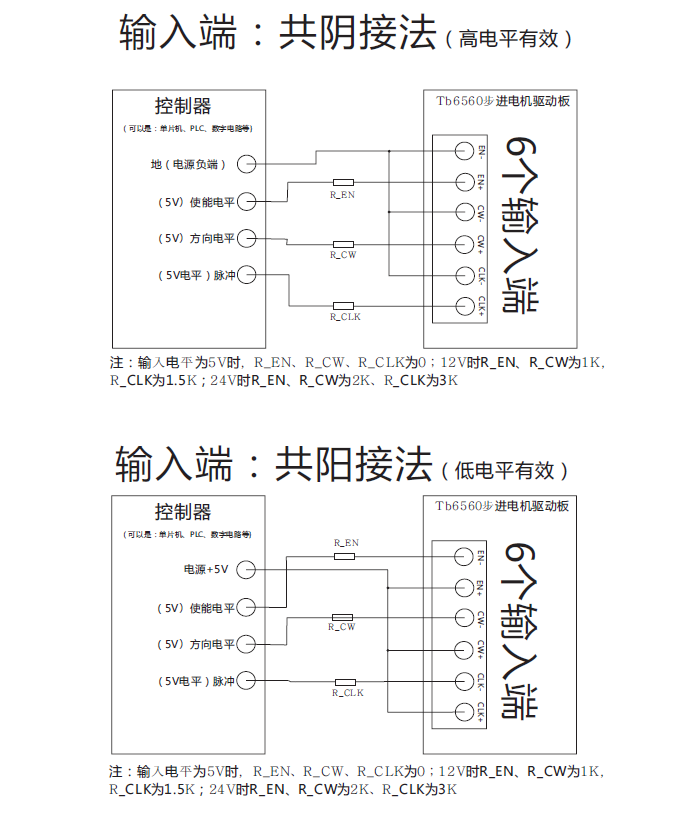

ID:111294 发表于 2016-3-30 23:43 | 只看该作者
你好,我用这个程序控制TB6560带42步进可以正转,但是却不能反转,停止有效,不知道怎么修改,请指点一下,谢谢
ID:111294 发表于 2016-3-30 23:44 | 只看该作者
采用的是共阴极接法
