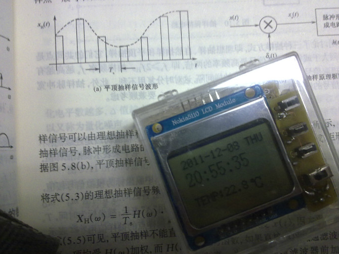

          在2012年世界末日的最后一个情人节里,给大家展示一款纯手工打造的便携时钟,同样也会像以前一样配上详细的制作过程。有时钟、温度、秒表等功能。当初制作这玩意的灵感来源于两块闲置的手机充电池,显示采用nokia手机的黑白屏,可以显示字符、汉字、图案和动画等等。
功能简介:
1.     硬件为PCB板、锂电池、nokia 5110 显示屏,体积小,外设可揭盖保护盒
       2.     有时钟、温度、秒表、图片功能,板上带备用电池,断电后时钟依然在走
       3.     充电使用miniUSB(MP3数据线)接口,可通过MP3充电器或电脑USB进行充电,充电完成指示灯自动熄灭。
       4.     屏幕背光灯开关,不影响黑暗的地方使用。平时关掉背光时,非常省电。
       5.     预留IO扩展接口,便于功能升级

步骤:
第一步: 做好的电路板,不要急着把所有元件都焊上,应该把每个功能模块按顺序逐一测试,这会大大节约后期检测的时            间。
先测试充电模块,充电完成后指示灯熄灭
第二步:把其他元件、功能模块逐一焊上,确保没问题就可以进行测试。
背面
侧面
第三步:焊接好后就下载程序,通电测试。 测试一段较长时间后就可以做外观了。
第四步:有很长一段时间在纠结应该用什么包起来才能帅一点,终于让我在网上发现这个盒子,令我意外的是竟然和我的便         携时钟尺寸相差无几。通过一翻加工终于成型了,花的时间不比硬件和程序的少。
网上一款自称防水的盒子
完工
心得:
           便携时钟可以实时检测温度,软件上可以增加其它有趣的功能。放在口袋里的时钟。更重要的是全世界限量的2个时钟。送给你的她(他),一定会有另一番味道。
