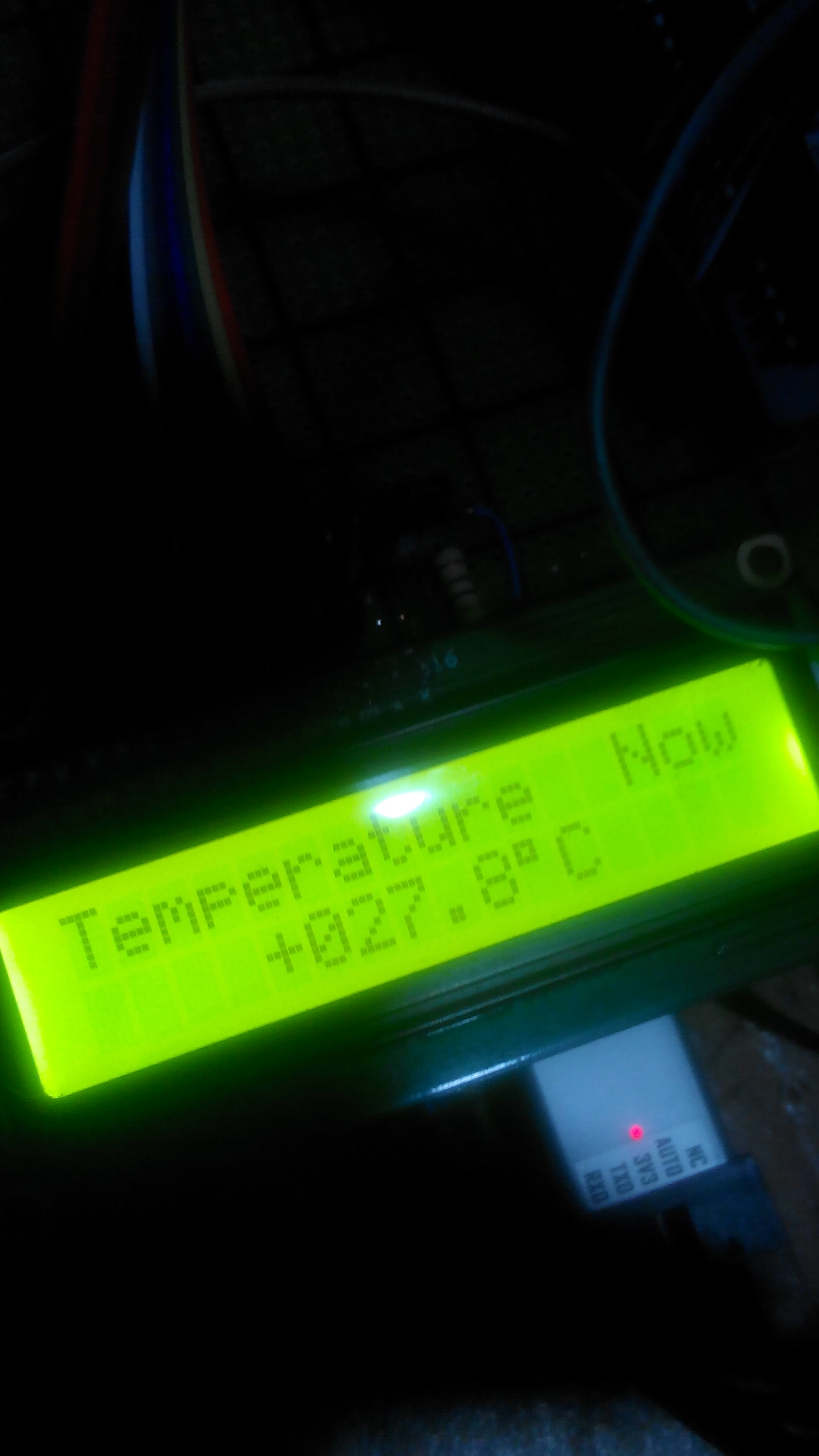

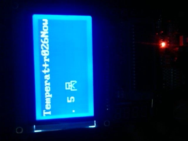

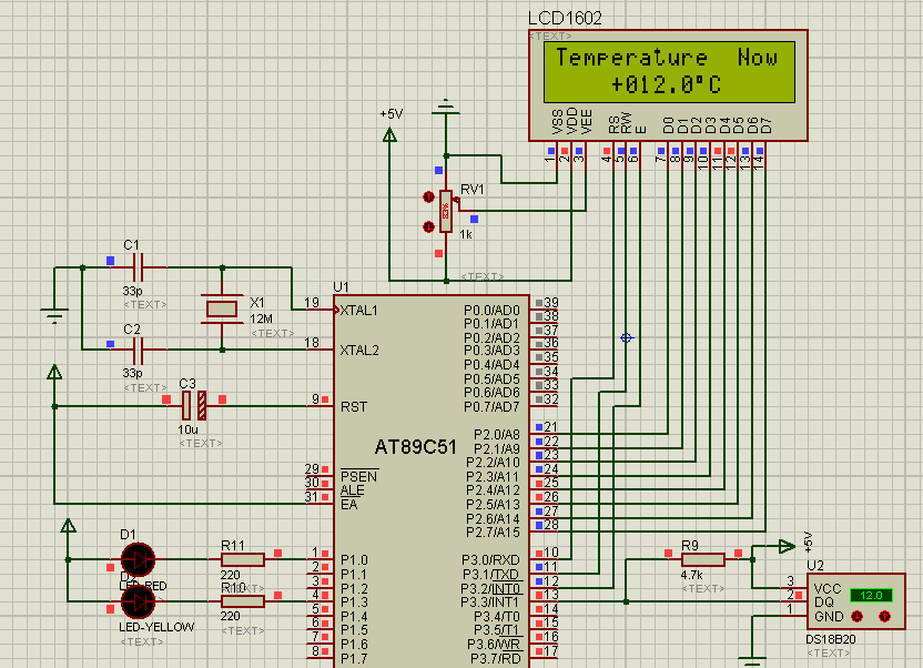

仿真成功,但是实物连接失败(LCD只显示一排(全黑)),请问谁知道是什么原因?

我帮你实物连接成功。程序没问题。请查有无接错线。

我也成功了,用在系统板子上。。哈哈,我的是12864。。唉
  所以,你还是看下接线吧

请问你用的是什么单片机?我用的是STC89C52RC单片机(外接12M晶振),然后根据仿真图一一对应的引脚接的。和单片机或晶振有关系吗?或者有什么地方该注意的吗?我学习单片机不深,还请赐教!!
ID:67992 发表于 2014-11-24 08:15 来自触屏版 | 只看该作者
和你的一样配置。12M晶振,STC89C52RC。和单片机肯定有关系,如果用1T单片机估计不行,晶振应该也有关系,接24M可能也不行。你应该查接线和焊接质量。如果你用的买的开发板,有无共用IO现象。
ID:67992 发表于 2014-11-24 08:57 来自触屏版 | 只看该作者
其实很好排查。你先单试液晶调试正常后再挂接18b20。把与温度有关的屏蔽,先把液晶调正常。
ID:67992 发表于 2014-11-24 09:02 来自触屏版 | 只看该作者
液晶8根数据线,3根控制线,用万用表测一下通不通。测量点单片机引脚和液晶板针焊点,断电在路测。
