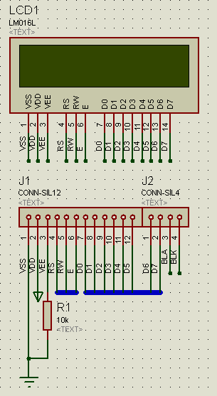

求助 no model specified for j1
这个怎么解决
ID:61876 发表于 2014-12-6 14:59 | 只看该作者
J1到J9都没有适合的仿真模型。

ID:61876 发表于 2014-12-7 14:10 | 只看该作者
可以到仿真元件库去选择别的型号的模型,有个简单的方法,就是选择了元件后,放到仿真图上,然后单击下面的运行按键,如果没有出现像上次出现的界面,就是可以仿真运行的模型元件。

ID:218023 发表于 2017-7-20 14:21 | 只看该作者
CONN-SIL和CONN-DIL只能用于连接PCB板用的元件,不能仿真
ID:218023 发表于 2017-7-25 13:13 | 只看该作者
如果偏要以仿真方式,将元件插入CONN-SIL中,可以这样
例:LCD1602
