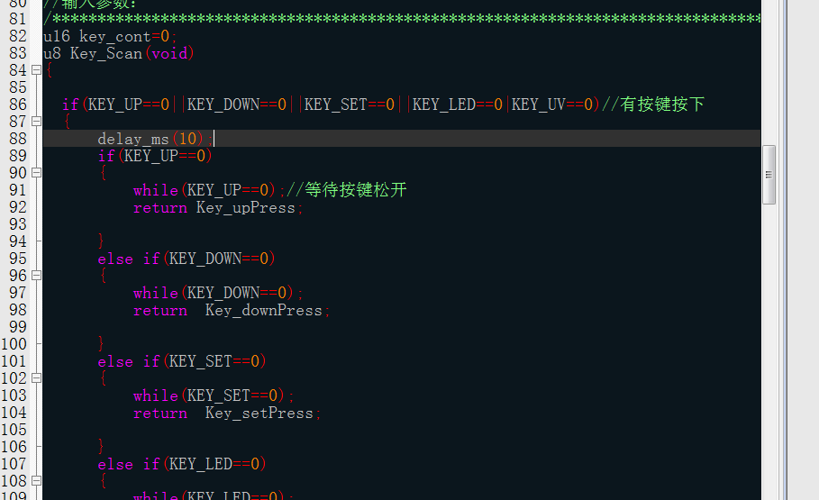

              做单片机开发少不了的就是通过按键和单片机交流,按键是单片机交流的一个桥梁,所以状态机按键扫描犹如嵌入式一样的火爆,在网上一搜一大把,一说起按键,学了单片机的人都知道有个叫做“状态机扫描的方法”,这个方法确实比其它的按键方法要好得多,我记得在星期五的一个下午,一个网友叫我帮他调一个程序,他当时说按下按键显示就不显示了,我一想,按键肯定有问题,我打开程序一看,里面居然还有像这样的语句存在“ while(!Key); ”这明显是给自己找麻烦,给CPU挖陷阱嘛,下面分享一个状态机的按键扫描方法,据说这种方法是实时最高的,今天我也是亲自试过,确定如此。

楼主问一下,这个程序是只可以扫描一个按键吗?因为我只看到一个按键定义。还有正常的判断按键是否按下的程序不是应该有检测到按键按下之后有一个延时躲避抖动吗?这样的设计会使按键判断不准确吗?谢谢楼主,我小白一个……
