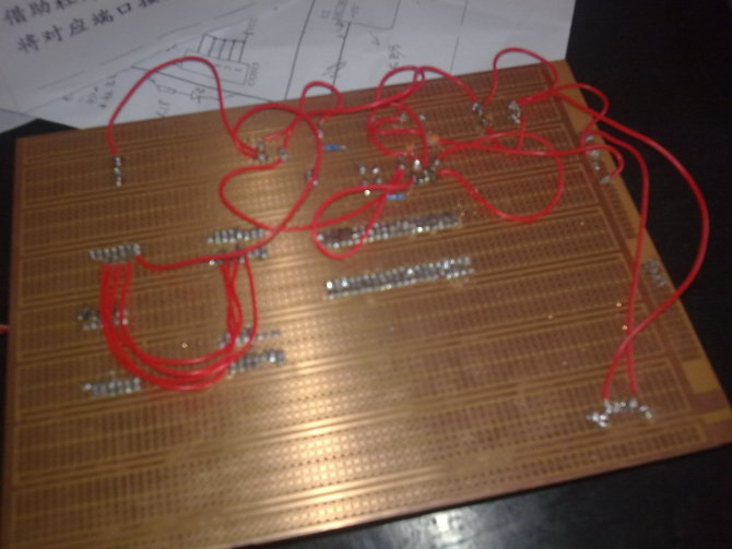

还有杜邦线,最后买少了,害我到处自己焊线,累死我了···

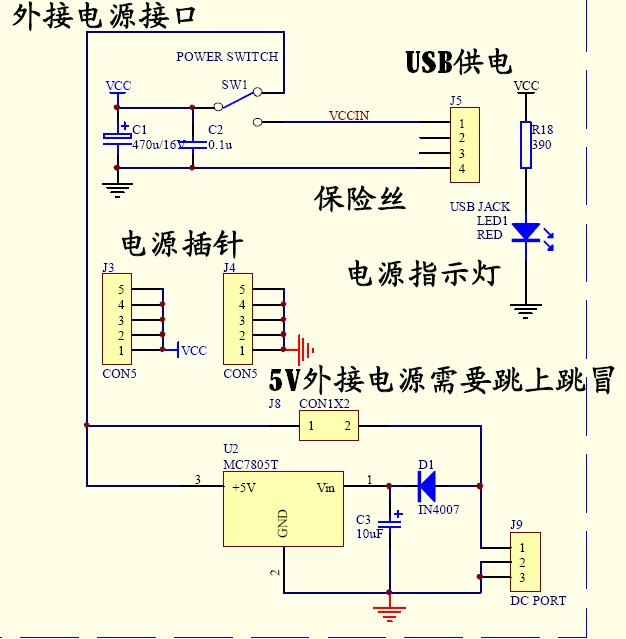

先插入一个电源电路图好吧,这个图真的不是很好,而且有问题,7805 3号管脚+5V 明明就是输出嘛,1号才是输入,不够最后发现这些都没用,我用的USB电源,直接用作电源就好,所以电源电路,焊了两个小时,彻底失败···这里的电路是为外接的5V交流电源准备了···唉,失败···之前怎么没好好研究这张电路图呢,冲动了···

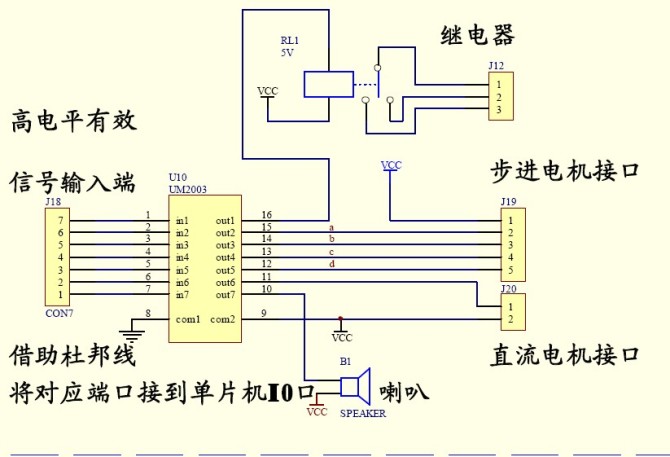

这儿是步进电机的驱动电路了,最后所有连好了之后,貌似还是不能用,不知道为嘛,但是这里的电路我也改了下,只使用了IN2 3 4 5 和OUT 2 3 4 5当然这里的8接地和9电源输入时不能少的,啊···啊啊啊啊啊啊 我的电路板上的ULN2003的VCC忘记接电源了,失败啊···啊啊啊啊

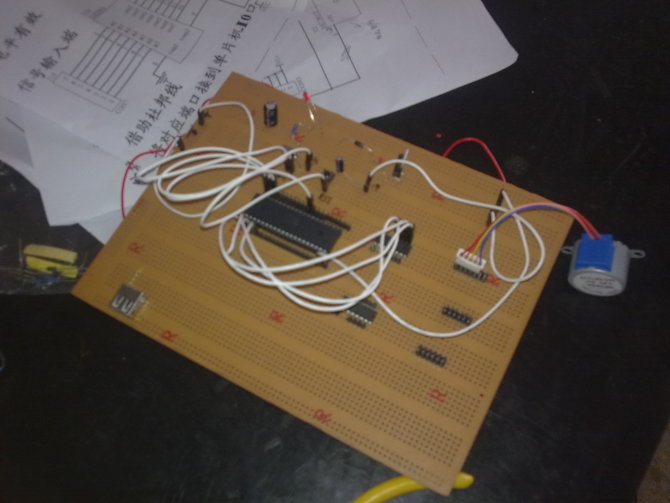

接下来该说说单片机那块儿了···插图
这儿,刚开始居然连要用复位电路和时钟电路都不知道设计···直接了VCC和GND,失败···幸亏有桂学长在,提醒了我,并帮我找到相应的电路图和 元件,哈哈,不过最后测试的时候我又忘记接复位的VCC了,失败啊···结果他以为我设计错了,呜呜···好吧,复位接在RST,时钟接在XTAL1,XTAL2两个位置···

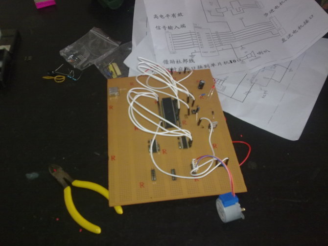

哪个电路图大概就这么多吧···其实不是很难,可是因为第一次焊接和设计,而且资料不是特别全,最重要的还是知识有限,学的太少···虽然最后测试还是失败,当然,我觉得原因在ULN2003上的VCC我没有接上去,后天中午去实验室改改试试···唔···但愿能够成功吧···GOGO
小秀一下我焊接的电路···哈哈
