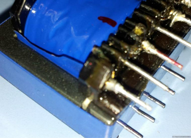

    220V交流点输入,15-16.5V输出。看开始充电时电压应在15-16V、2A电流恒流充,快满时是16.5V恒压充。我现在调试阶段,负载未敢用锂电池,用的是12欧、20W的电阻做的负载,有很明显的放电声。
     变压器参数,初级100砸,0.35mm漆包线绕制,次级主输是14砸,0.6mm两股并绕;次级辅输出是15砸,0.4mm漆包线绕制,气隙大概1mm。主控芯片ncp1207。拓扑结构是反激式。
     而且带载时输出电压在零点几伏跳动,请知情知解惑!!!
顺便把变压器的情况说一下:

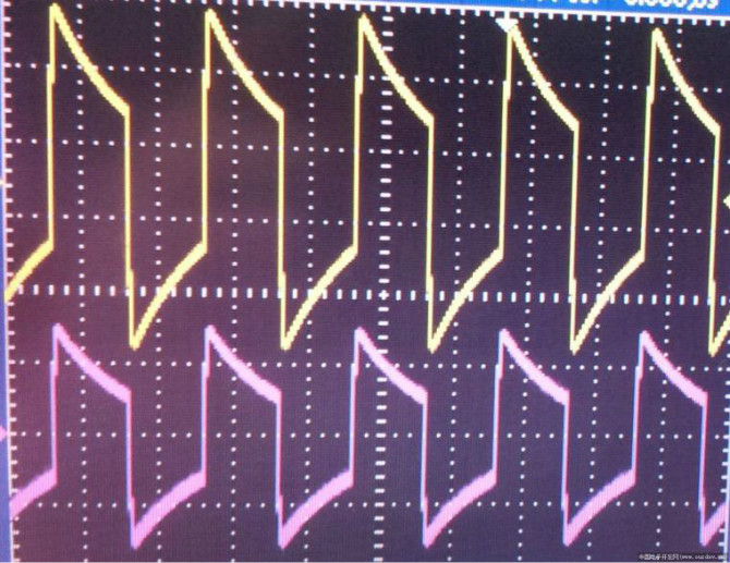

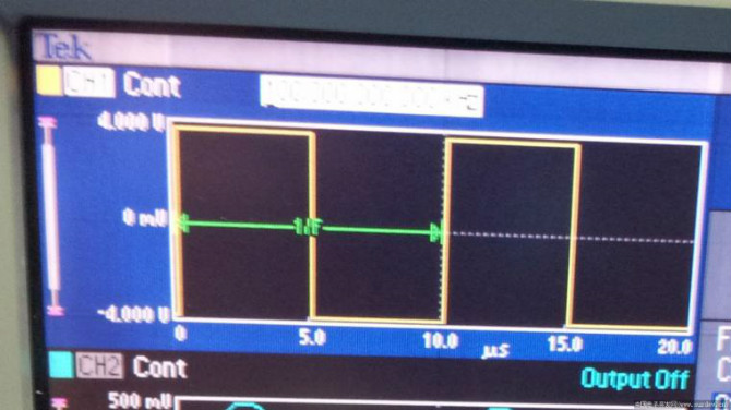

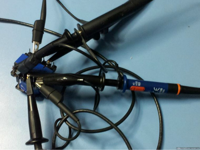

(高频变压器,EI型,气隙处留有1mm。用100kHz的方波输入(信号发生器产生),用示波器发现输入和输出都出如下图。是不是气隙较大,还是正常现象。具体什么原因,请大虾指教。 )
这是绕制的变压器,非本人绕制,在电子商城订制的;
这是信号发生器产生的方波,峰-峰值是8V
这是输入信号和主输出信号的波形(不是矩形波了,求解释?);
这是调试现场接法。
