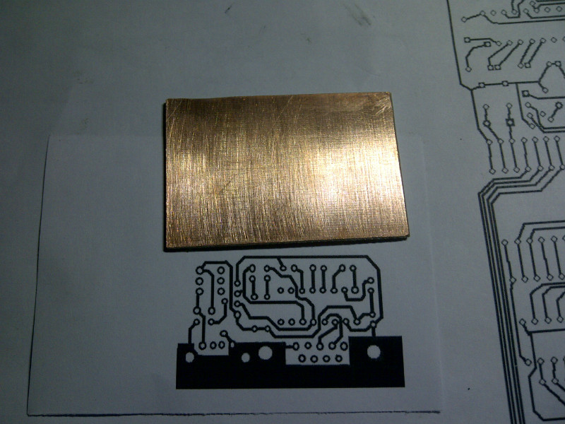

上次淘宝买的洞洞板买成了覆铜板,本来以为废了。在论坛里看着有热转移这技术,于是起了效仿的想法。
先用砂纸打磨,然后清洁干净。
我用的qq截屏在dxp中截的,尺寸费了点功夫。有用的可以问我要份,一张纸复印了好多。
用钢锯截取合适的覆铜板,不要留毛刺。
我是把电路面放到铜板的中心,用固体胶把复印纸的空白部分粘在覆铜板背面。然后用电熨斗均匀施压,一分钟左右(热好的情况下)。
熨好后放到热肥皂水中。
这种程度时拿出。
用手将纸搓掉。
氯化铁溶液(最好是滚烫的水),注意比例。最好放在可以保持温度的地方,有利腐蚀。
可以清楚发现腐蚀过程。
腐蚀完成前要用塑料棒不断搅动。看到未划线部分呈通明状时,用镊子拿出,注意不要用手。用清水冲洗一会。
去除墨粉后的效果
钻孔,焊盘设置过小,转掉了不少。注意画图时,焊盘和信号线要适当加粗。(最好多加点,不做不知道。)
自己配制的松香水(松香,酒精),个人比例1:1,把元器件安装好后,用刷子刷一遍就好,很方便。
焊接完成,整体布局
背面,比较丑,会在以后的作品中不断完善。
最终的目的能正常工作,下个程序试一下。还好,感觉比洞洞板问题少多了。一目了然。旁边这个板子使用洞洞板做的,就不多说了。

为什么要放到热肥皂水中,冷却完撕不就好了
