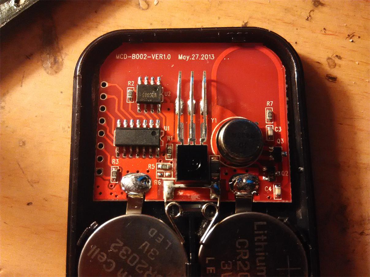

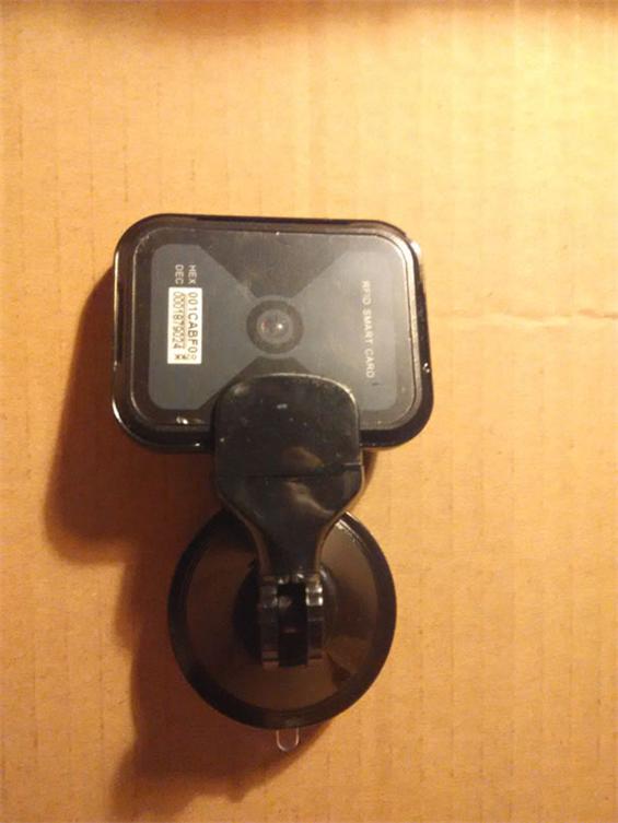

现在的红外停车卡,是怎么个原理
433晶振,14脚和8脚芯片各一个,CR2032电池两枚供电

芯片的型号是什么,,根据型号就可以推测出它的功能
ID:1 发表于 2015-1-14 13:16 来自触屏版 | 只看该作者
433的,黄色,晶体震荡器,在遥控器里面也有,,一般都是配合红外编码电路和红外解码电动一起工作的。

ID:87859 发表于 2015-8-10 10:37 | 只看该作者
基本原理就是,读头发出红外信号,停车卡收到红外后激活单片机,然后发出ID号。读头接收到ID后,确认合法进入,就抬杆。
ID:96653 发表于 2015-11-22 21:05 | 只看该作者
从板子上看,有高频天线(右上角),有红外接受管
应该是使用现场有经过调制的红外照射。当设备接收到此红外信号,解码后,激活ID发送程序,经由高频无线信号发射出去,现场设备接收到RF信号后,再做对应的动作(抬杆  or 计时  or 计费 ??)
