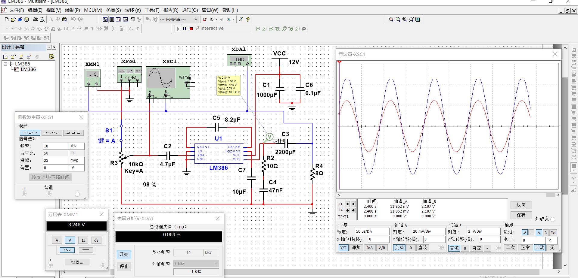

LM386是一款低电压音频功率放大器集成电路(IC)。为了能够在Multisim10中仿真,并用它在UltiboardPCB设计,它需要使用在Multisim10组件向导来创建。
添加器件主要有:符号文件(LM386.sym)和SPICE模型(LM386.cir)。
下面来添加LM386.
启动Multisim10。在“工具”,选择“组件向导”。
1步:输入组件的信息。
2步:输入封装信息。主要用于UltiboardPCB设计。
点击“选择一个封装”
这里面有5000个封装在master数据库中。为了找到我们需要更轻松地之一,点击“过滤器”。点击“添加行”,并从下拉菜单中选择下的“列”,“封装”。将“操作”到“包含”,进入“DIP8”下的“值”,如下图所示。
选择“UltiboardDIP8封装。
点击“选择”。在封装信息窗口的管脚数设置为8
步骤3:输入符号信息
点击“编辑”,打开符号编辑器。
下载文件LM386.sym并记住下载的路径。(最好不要有中文路径)在符号编辑器中点击“文件”, “打开... ”,打开LM386.sym文件
不要更改任何出现在符号编辑器底部的引脚信息。点击“退出”,回答“是”的“保存更改?
4步:设置引脚参数。点击“下一步”,并改变引脚类型的不同引脚,以如下所示的值。
步骤5:符号和布局封装之间设置映射信息。点击“下一步” ,填写封装引脚如图所示
6步:选择仿真模型。点击“下一步”,取得“选择仿真模型”窗口
下载文件LM386.cir并记住存放路径。然后点击“从文件加载” ,然后打开LM386.cir文件。你应该可以看到一个窗口,填写如下图所示的LM386 SPICE模型。
步骤7 :映射的符号和仿真模型之间的信息。点击“下一步” ,并填写模型的节点在引脚映射表如下所示。
8步:保存组件库。点击“下一步”,并在接下来的窗口中点击“用户数据库” ,然后选择“模拟”
点击“Add家庭”,进入“放大器”为名字
最后,点击“完成”,你与LM386组件创建完成。请检查您可以选择在Multisim10元件。
实际仿真调用
仿真结果
傻瓜式教程,相信大家都会了。。。。

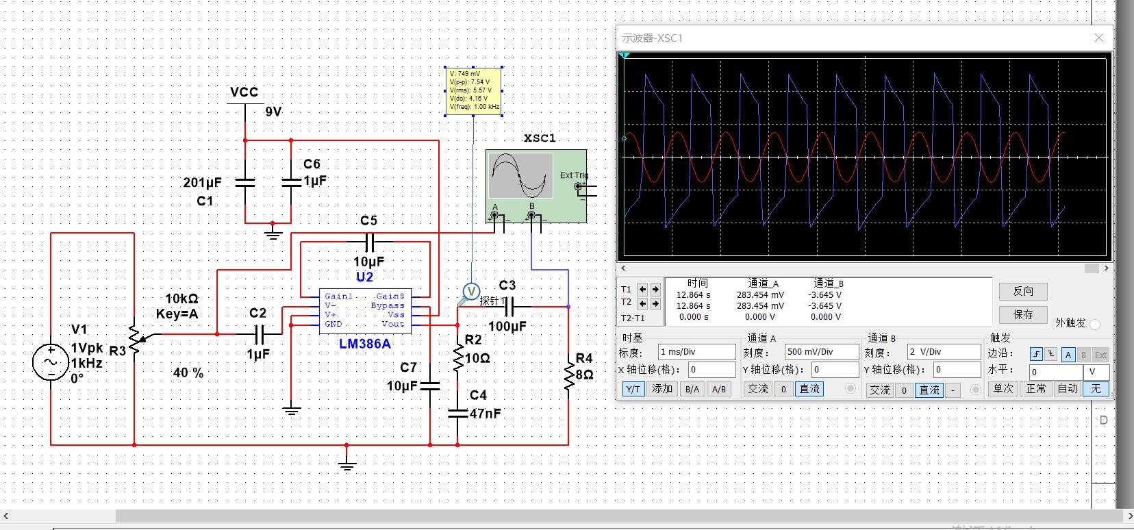

ID:598951 发表于 2025-6-2 14:43 | 只看该作者
输出波形不对,输出脚5也不是电源电压的一半
来自 3#
ID:598951 发表于 2025-6-3 11:48 | 只看该作者
感谢楼主!创建成功,前面回复波形不对,是函数发生器输出幅度设置不对,输出幅度不要超过25mV

ID:319344 发表于 2018-8-9 22:20 | 只看该作者
这个实际仿真我试了,但是最终生成的波形和你的不一样,根本就不是正弦波
