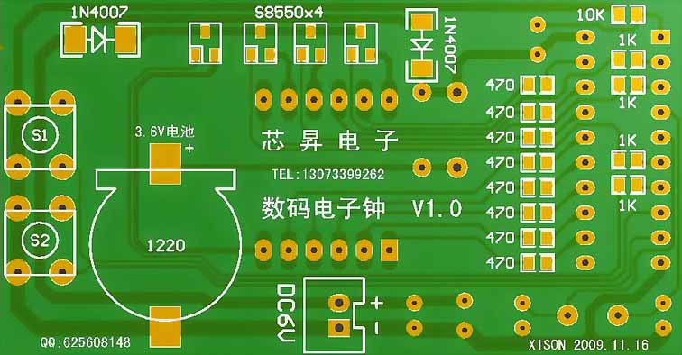

超简单电子钟程序 C语言+汇编+原理图+学习心得
全套资料在压缩包里
;单片机电子钟汇编程序
;MCU:AT89C2051 晶振:12M
;编写:舒新生 日期:2007.11.08
;手机:13073399262  QQ:625608148

不错 板子看起来很漂亮
