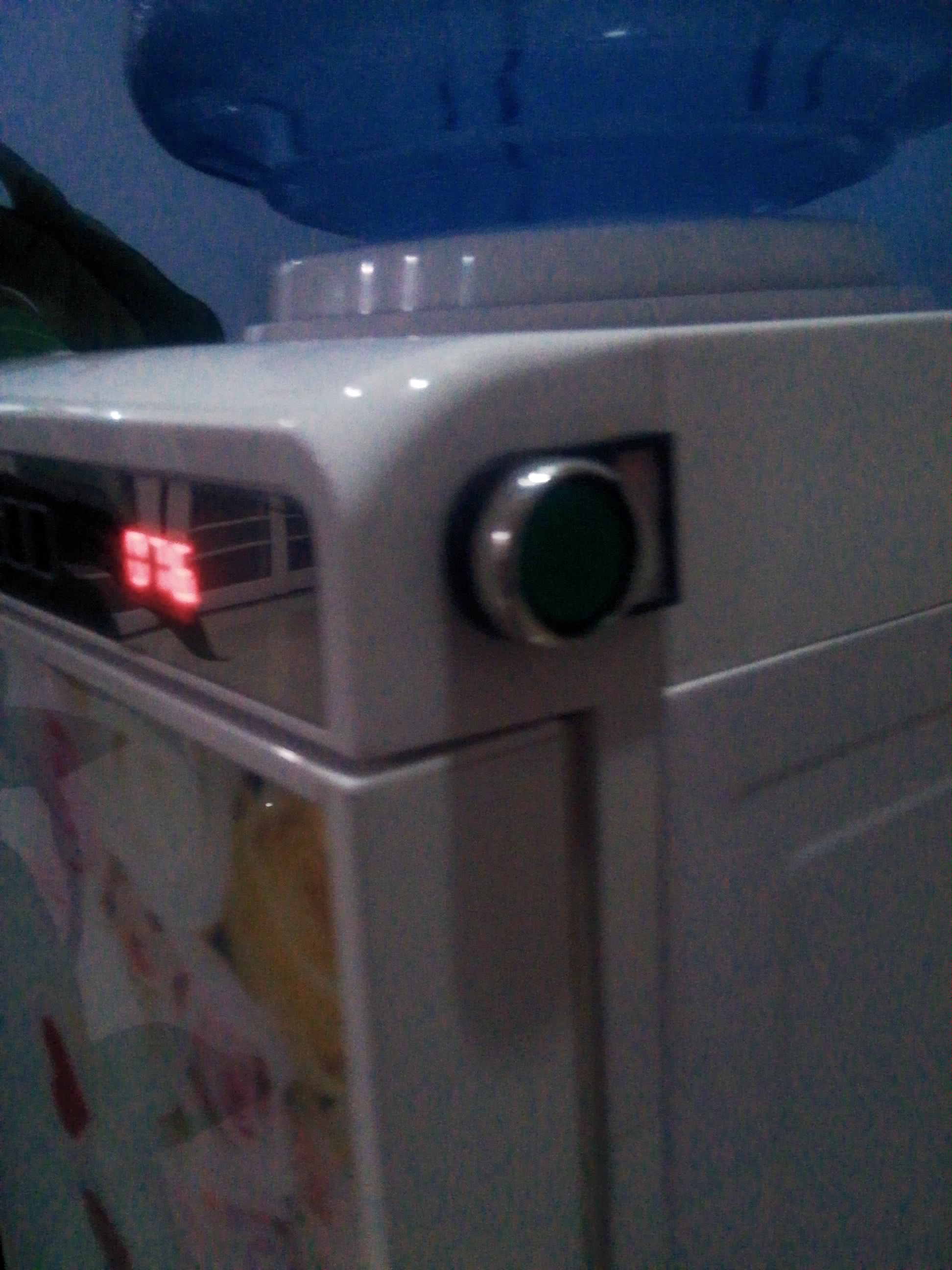

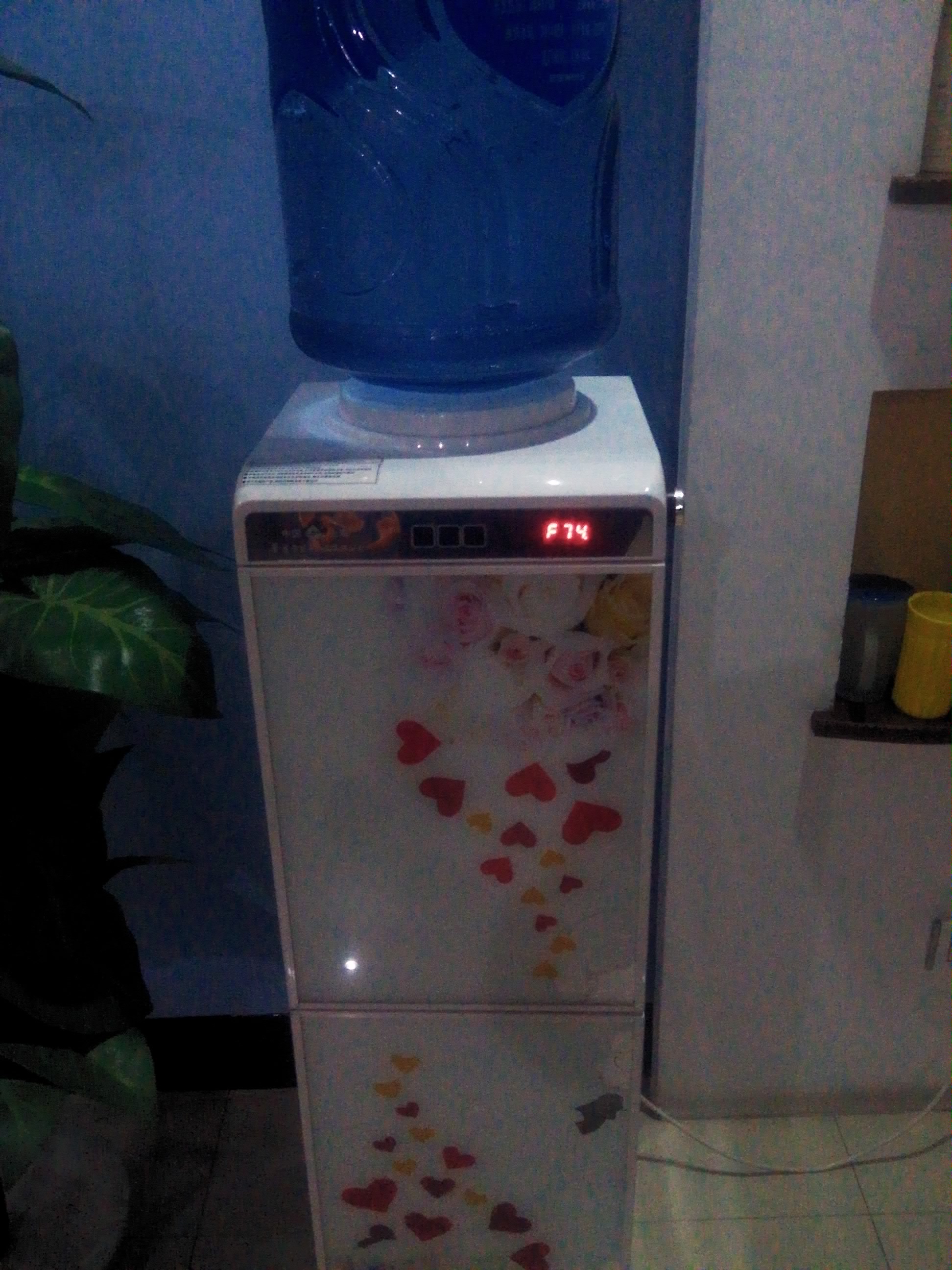

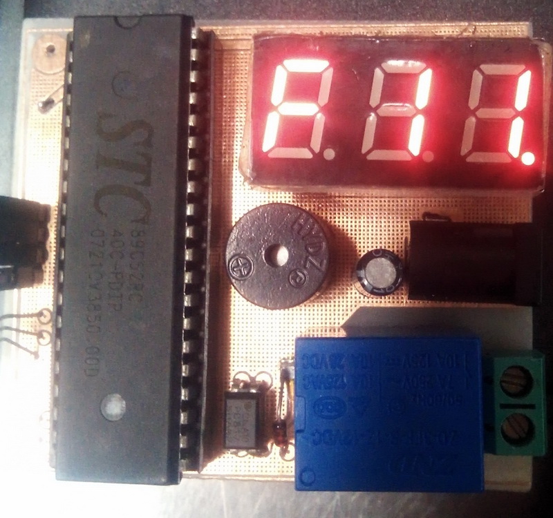

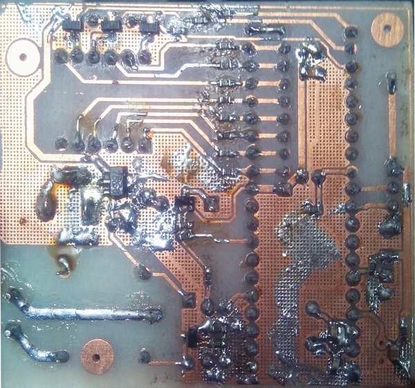

闲着没事,觉很家里的一天到晚开着很是浪费电,于上用单片机改装了一下,开了一个按键孔,因为只预留了一个按键孔,所以只作了加热开关使用,正常时,想喝热水,得先按一下加热开关,等加热到设定温度值时,就会自动断电,采用18B20测温 ,数码管是用来一直显示设定温度的,但当加热时,百位数会有一个闪烁的F,表示正在加热,
工作时板子的正面
工作时板子的正面
电路板反面
电路板反面

装上去后的图片
改装后的图片,F是在闪动的,有F显示,就表示正在加热
加热按钮,要喝热水得先按一下
加热按钮,要喝热水得先按一下
