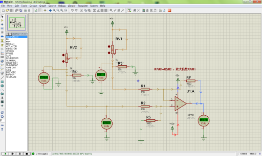

从几年前到今天都是搞数字电路单片机的,最近想搞模拟电路轻松点。学了下运放,原来是这么简单。比如我两个输入,0.2V和0.1V,两者经过接上合适的外电路(主要是电阻的连接方式和取值,这个要经过好几个计算的,但放心,计算过程中的数据与输入电压是无关的,所以无论输入信号电压多少都不需要改变那些定值电阻只要不超范围就行)的LM358运放,最终效果是两者相加然后放大10倍(RF/(R1==R2)=10倍)输出(0.2+0.1)*10=3V左右(差0点几V,还没平衡好啦)。减法就先将一个信号反相,变成负电压,再接入加法的一个输入端。0.9V-0.1V然后放大10倍输出8V。(我搭的减法电路反了,图中的电路是0.1-0.9=-0.8V然后再取反输出+8V) 这个可以做成一个加减法计算器了。不需要编程仅仅是以电压的形式输入数据进行运算。想当年以模拟电路做成的计算机在集成电路还没发达的时候难怪体积很大了,光这几个加减法计算就要好多电阻。何况当时计算机有成千上万个运算单元,还有各种大型电子管。模拟电路用起来是比数字电路麻烦了点,但是就是有一种古老但又实在的感觉,能够真实地反应最原始的数据,数字电路虽然精确度高,但不能完美地还原原始数据,都是采样。慢慢细心地调模拟电路像调收音机那样从一片噪音调到清晰的人声,这期间就是模拟电路本身的乐趣,数字电路比不上这个真实。

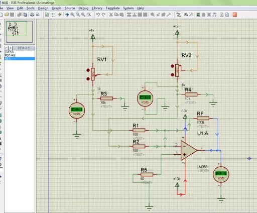

昨晚的运放电路继续改进,改成差动减法。整个电路简化了许多。同样实现了(0.7V-1V)*10=-3V的运算。而且还只用一个运放,不需要昨晚的用另一个对信号做反相再相加。
