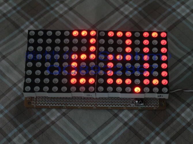

        这是最近制作的点阵时钟,做这个时钟的初衷是一个朋友想要做一个时钟,开始选用的是数码管,无奈体积较小,距离稍远就看不清,又想换用大体积数码管,但大体积数码供电较为麻烦(高于5V),并且耗电量较高,刚好手上有点阵屏,所以想到用这个点阵屏来做显示,时钟初形做出来后又增加了测温,红外遥控、农历功能,效果还是挺满意的,字体很大,晚间亮度合适,耗电量可以接受,5V供电下平均电流约60ma,一年耗电仅有几度,具有阳历、农历、温度、时间功能,家庭使用有一定实用价值。

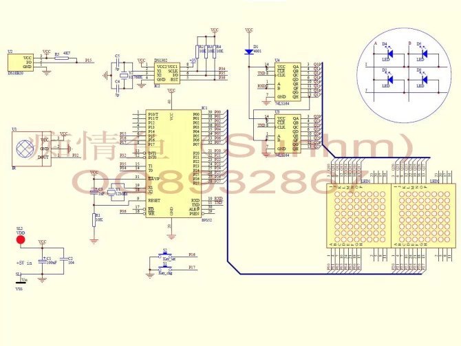

        电路原理图如上。硬件结构:采用AT89S52或与之兼容的芯片作主控芯片,两片74HC164做串入并出输出段码,MCU的P0、P2口做列选,DS1302时钟芯片负责计时,DS18B20负责测量温度,两片8×8点阵屏作为显示屏,每片负责显示两位数字。

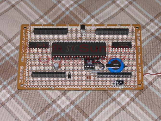

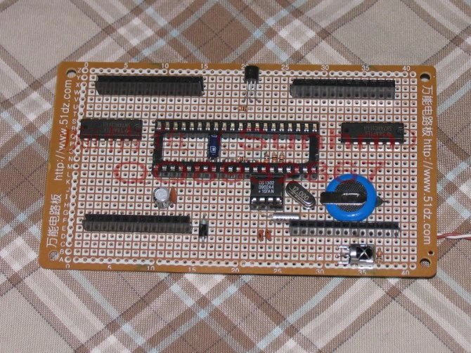

成品图:PCB板子与两块屏大小相当,两屏中间有缝是因为万能板的孔位置是已经定好的,所以这点缝隙没办法解决,呵呵,要布线做PCB才行啦。
        点阵屏采用插座连接上去,可拆御,底下放元件,元件并不多,PCB上空间还是挺多的。上面中间是测温的18B20,左右两片74HC164,中间是MCU主控芯片,蓝色是3V的电池,确保断电时时钟仍可正常,右下方是红外接收头。
        MCU的底下是RC复位电路,还有几只上拉电阻。

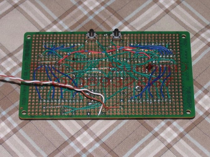

        背面直接飞线,呵呵,比较多线,飞得头都晕了,焊这些线就要花二个小时。

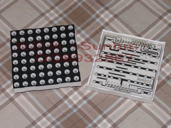

        采用的5×5CM大小的高亮度点阵屏

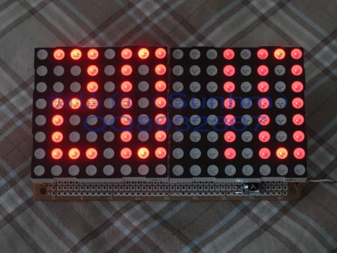

        正常状态下,显示时分,中间2个小数点闪动。

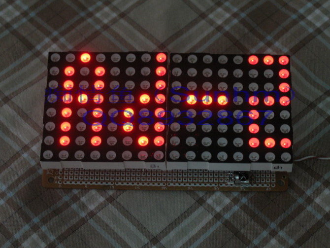

        查询显示阳历的月日,以点亮1位小数点来区分。
        查询显示农历月日,以点亮2个小数点来区分。

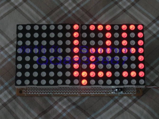

        查询显示温度值,温度值精确到0.1度(实际这个芯片测温精度是0.0625度,生活应用中0.1度已足够),当为负温度时,最左边显示负号,测温范围-55度至+125度。

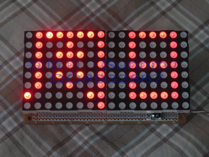

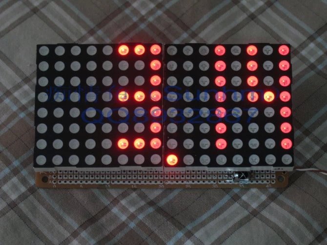

        查询显示星期,显示为“周一”“周二”...“周日”,8×8点阵屏只能显示较为简单的汉字。

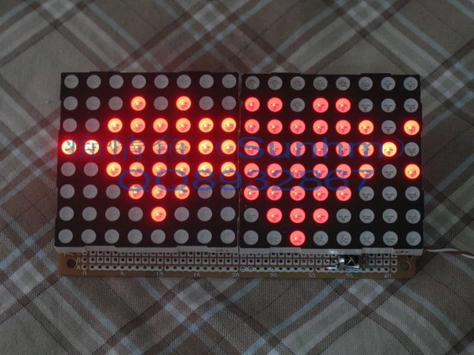

        可以显示简单的图形,呵呵
