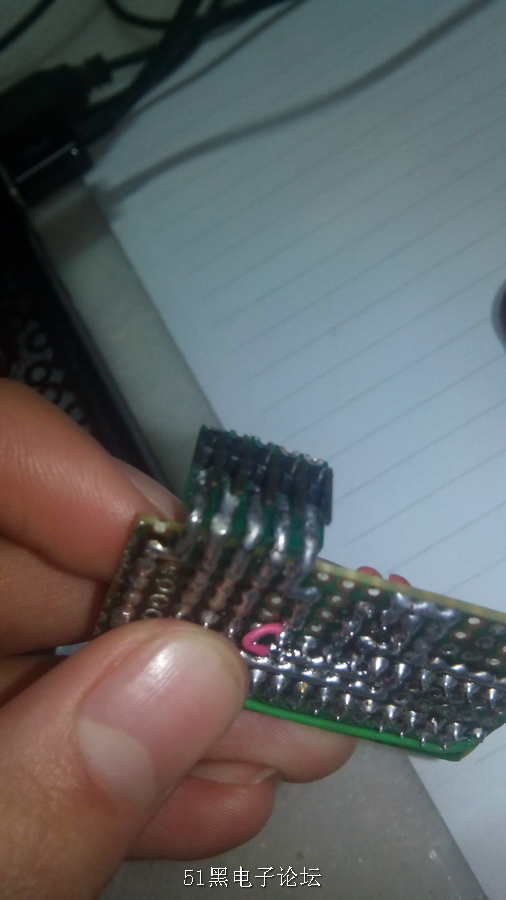

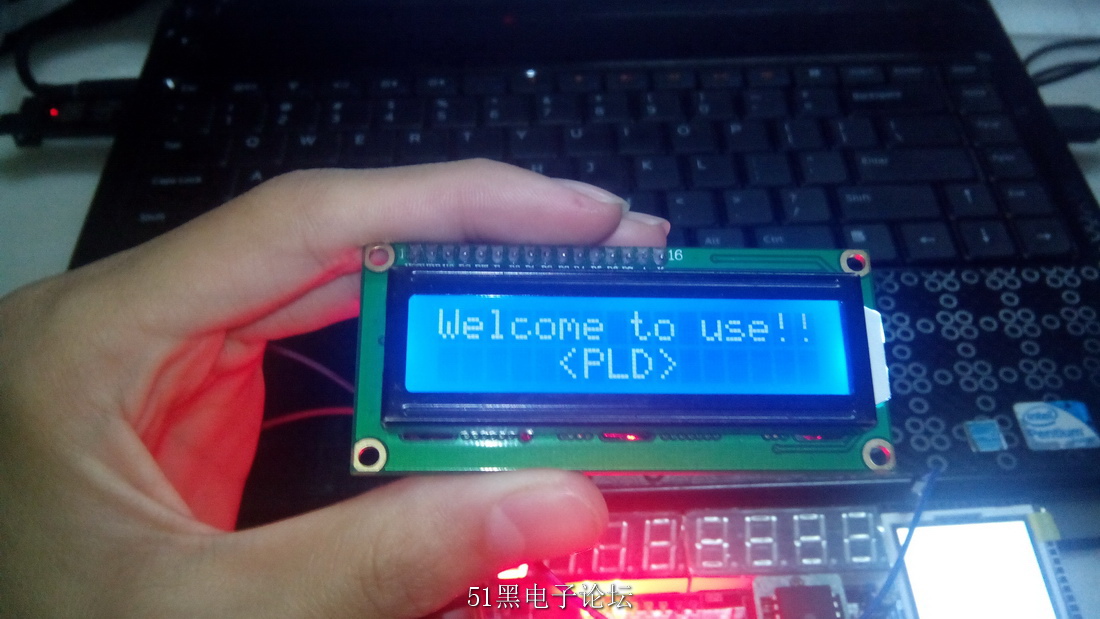

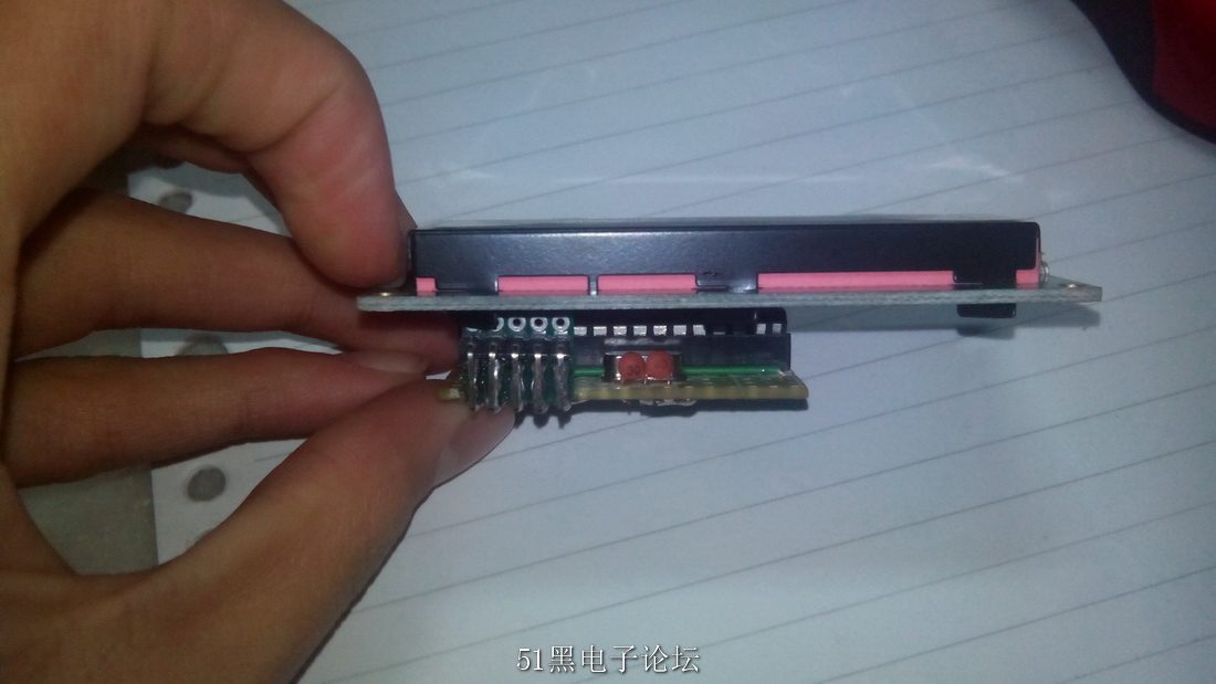

      费了点时间做了一个lcd1602并口转串口的转换板。
一开始以为这个很简单,应该很快就能弄好,但是实际操作遇到了很多问题。虽说这些问题解决了,但不知道为什么。
      我既想发表一下这转接板又想问问题,所以也不知道要在单片机DIY制作发表好,还是在24小时必答区发表好,最好还是选了这。
因为问题不多。

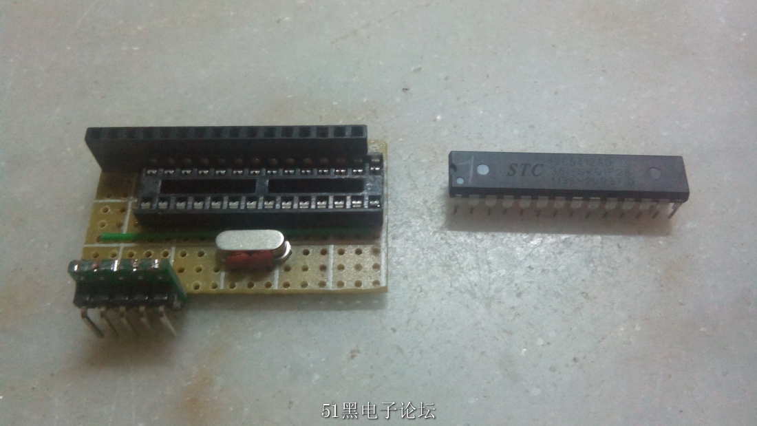

      这个是用STC12C5410AD    晶振12M做的转接板,听起来确实有点小题大做。但是没办法,手头上只有它了,或者给自己另一个理由有钱任性。
      有了这个转接板以后就不用为要接着么多线所烦恼了。就两条通信的线,和两个电源线,还有一个对比度的调节(也可以在转接板接好就行了)。

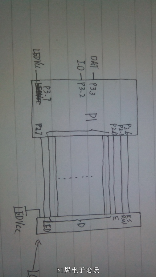

      这个基本原理就是通过一条线来脉冲计数控制IO口德高低电平,另一条线也是通过脉冲计数来传输lcd D0-D7 的数据。一个画面刷新速度是76ms;
很简单
这下面是转接板的程序,直接贴出(由于转接板单片机数据接线和lcd的相反,所以要把接收到的数据倒过来在输入给lcd)

下面是你想让1602显示内容的程序,其实这通信协议很简单,看起来没什么改变。

随便画个电路
