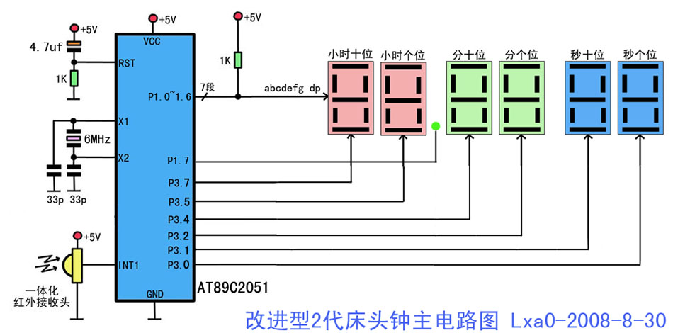

[原创diy]简单的2051数字钟
直接上图了

ID:74870 发表于 2015-3-19 17:32 | 只看该作者
大爱楼主,作品很美 真不错,有机会仿照一个送mm,那个原理图也很漂亮 是用什么软件画的啊
ID:74784 发表于 2015-3-19 18:50 | 只看该作者
photoshop画的~~~~~~~~~~~~

代码解压后6K,能写入C2051吗?

AT89C2051需要专门的编程器才能烧录,不建议使用,可以使用具有isp下载AT89S系列或者串口下载的stc系列
ID:70614 发表于 2015-3-22 17:24 | 只看该作者
好东西学习学习
ID:75082 发表于 2015-3-22 17:59 | 只看该作者
好东西学习学习
ID:74784 发表于 2015-3-22 18:18 | 只看该作者
做这样简单的小制作
用at89s系列就太浪费了

ID:58502 发表于 2015-3-22 19:15 | 只看该作者
lxa0 发表于 2015-3-22 18:18
做这样简单的小制作
用at89s系列就太浪费了
你为了做这个得专门买个编程器才叫浪费
15#
ID:74784 发表于 2015-3-23 03:37 | 只看该作者
liaolinhui 发表于 2015-3-22 19:15
你为了做这个得专门买个编程器才叫浪费
我的烧写器是多年前买的
还不止一个呢
玩单片机,烧写器是必须要有的
并非是为做老年种才买的
要有回报就先得付出
OK??

ID:62033 发表于 2015-5-18 13:02 | 只看该作者
看上去用的是共阴极的数码管,1K的上拉电阻貌似阻值大了点,但是共阴极居然没有用三极管也能驱动倒是很牛叉啊!难道AT的片子驱动能力有这么强啊!

ID:74784 发表于 2015-5-18 19:33 | 只看该作者
jjbboox 发表于 2015-5-18 13:02
看上去用的是共阴极的数码管,1K的上拉电阻貌似阻值大了点,但是共阴极居然没有用三极管也能驱动倒是很牛叉 ...
AT 的芯片比stc的牛多了
我从不用stc的产品

用STC15F104W做一个看看,能检验你学习实力的成果,友情提示:把串口转成并口,控制段码,还有4个I/O口。用3个I/O口接74HC138控制位码,又可得8位.还有一个I/O.用于一键多功能和长按识别可做调时间,并用闲时作音频信号输出做闹钟。如能在1天内设计调试出来,可证明你是很高的高手了。
29#
ID:74784 发表于 2015-10-22 20:32 | 只看该作者
hts2008222 发表于 2015-10-22 00:08
用STC15F104W做一个看看,能检验你学习实力的成果,友情提示:把串口转成并口,控制段码,还有4个I/O口。用 ...
把我那个加上定时定闹就和你要求的一样啦~~~~~~~~~~~~~呵呵

你发的和我要求的不一样,要出个STC15F104W的,接受二个595,分时送数据,你就有用不完的i/o口了,但写程序很能体现水平!
32#
ID:74784 发表于 2015-10-24 14:52 | 只看该作者
hts2008222 发表于 2015-10-23 23:51
你发的和我要求的不一样,要出个STC15F104W的,接受二个595,分时送数据,你就有用不完的i/o口了,但写程序很 ...
搞那么复杂干吗?一个2051就搞定了

ID:74784 发表于 2015-10-25 13:00 | 只看该作者
就数字钟而言
代码越简练
硬件构造越简洁
才体现你的技术高呢
OK?
35#
ID:74784 发表于 2015-10-25 13:01 | 只看该作者
另外
玩单片机玩的是代码
不是硬件

这是共阳极还是共阴极的数码管啊?谢谢。

有个红外接收干啥用的?
