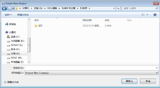

      写代码的话,需要新建一个工程,点击:Project->New uvision project ,弹出如下界面:
      为每个工程建立一个单独的文件夹,例如LED01, 然后输入工程名,可以与文件夹名称相同,例如 LED01. 点击保存。
      注:这个软件不需要考虑中英文路径的问题,印象里调试CPLD的时候,用的软件生成的工程,保存在中文路径下会出错。
      保存后出现如下界面:
