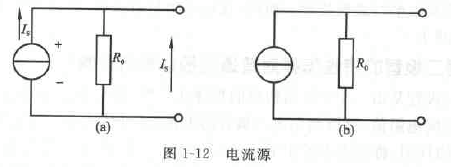

答:含有恒定电流IS或一定变化规律的电流IS和内电阻R0并向外电路输出电流的电源,称为电流源。用IS和R0并联电路等效代替,如朋1-12所示.图1-12(a)是直流电流源,图1-12(b)是交流电流源。
1-12
    图1-13是电流源带负载电阻R电路图,由图可得:
    I=IS=R0/R0+RL
    式中:I—负载上的电流。
1-13
     当RL变化时,I变化越小,电流源带负载能力越好,由上式可见。R0越大,带负载的能力越好:当R0≥RL或R0趋于“∞”时,I恒等于I,这样的电流源带负载能力最好,这种电流源称为恒流源。
