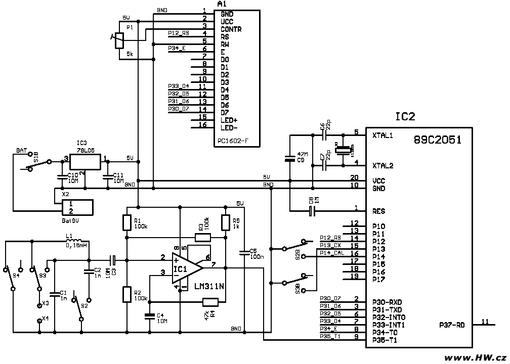

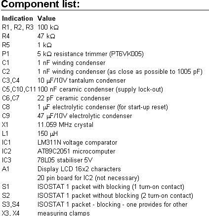

搞电子的朋友在很多时候都会对电容和电感打交道吧,下面可以自制这个LC表
电路图:
元件清单:

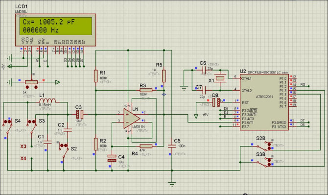

电路仿真运行图:

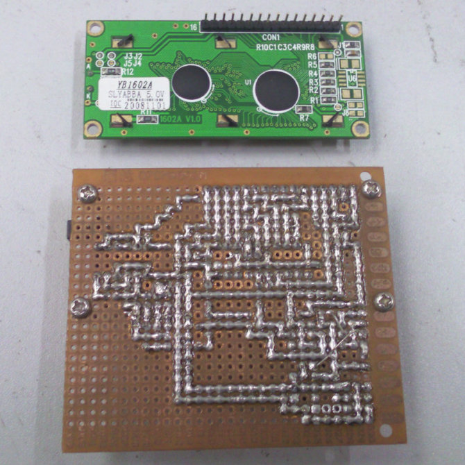

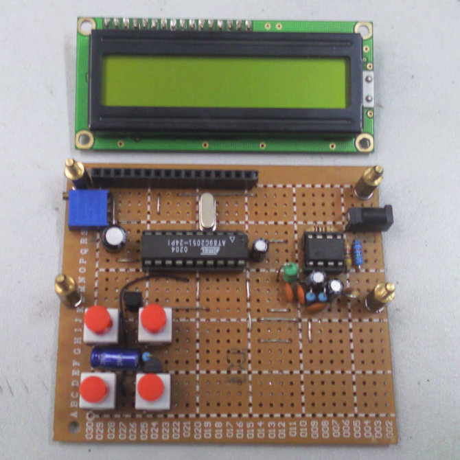

实验板搭接图:
实验板搭焊图:

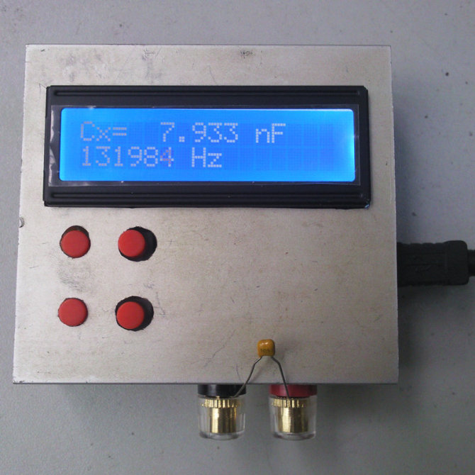

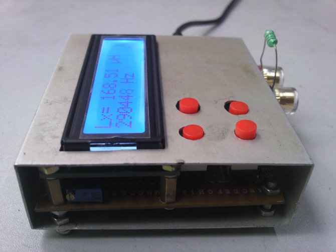

找了个铝合金框做个外壳:手工开按钮孔时跑边了,太难看了。

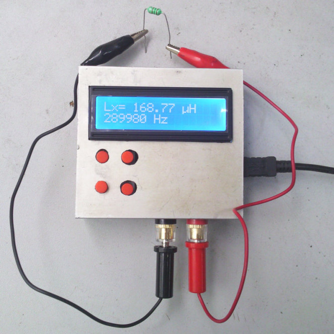

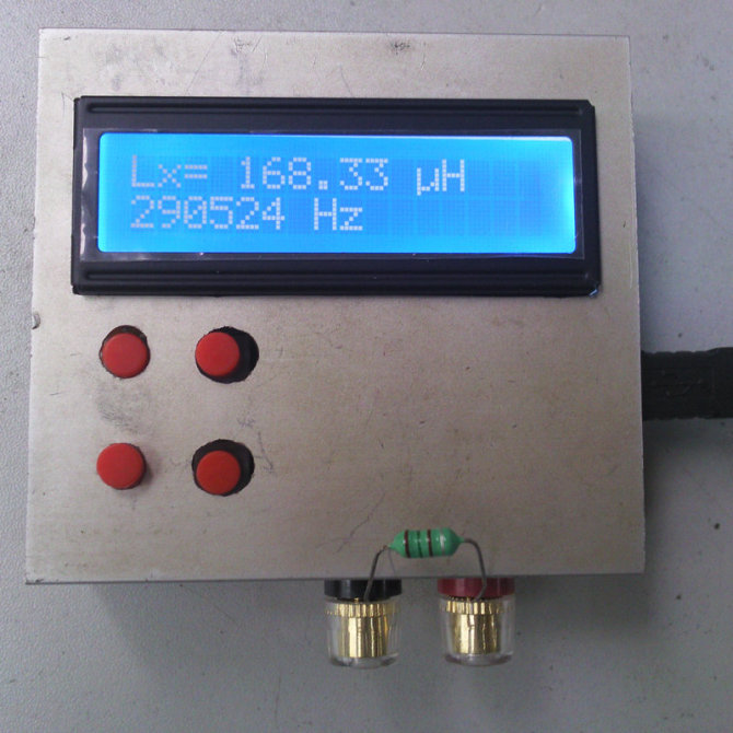

电感测试:
电容测试:

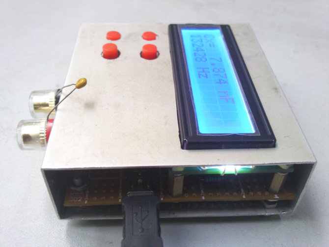

电源做成了USB 5V输入:
使用夹子测试应该要方便些:
制作后的体会:
S1是电源开关;S2是校准按钮;S3是电容测试按钮;S4是电感测试按钮。
测试电容量时,按下S2校准后,按下S3按纽(如果要测试电感量,那么就是S4按纽)
电感测试校准过程是放开(断开)S3 和 S4 按钮(开关为断开位置),
或者,按下S4按钮(使它为导通状态),无论如何必须注意的是测量的夹具必须
短路才可以完成电感测试之前的校准过程.
这个电路对环境要求比较高,最好是采用金属外壳来屏蔽.
我采用的实验板电路线路布置不是很好,实际中会产生一定的干扰和误差,有条件的最好使用制作PCB板来减少一定的误差。

ID:102702 发表于 2024-1-1 11:57 | 只看该作者
我按楼主第一幅电路图做了一个,但有两个问题:1、显示测量单位有误,测电感单位不是UH吗?怎么显示GH?仿真和实物都是这样,是否上传的程序有误?
2、接上电容和电感测量结果不变,测量不了,请问一下是哪里可能出现问题了?
来自 3#
ID:102702 发表于 2024-1-1 21:39 | 只看该作者
按楼主的资料制作了一个,发现有两个问题,求解:
1、看楼主制作的实物测量电感时显示单位是UH,怎么仿真和实物显示的是GH,楼主上传的仿真里面的程序是正确的吗?
2、测量电容和电感无反应,测量不了元件,请问有可能是哪里出问题了?
