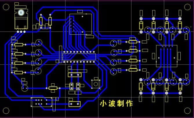

     首先,在Protel上设计好原理图,是一个网线测试器。主要是用到了一个AT89C2051单片机,三端稳压LM7805,复位电路,时钟电路,RJ45水晶头座和一些发光二极管,电容,电阻,三极管,开关之类的东西,电源采用9V层叠电池。简单的说就是由单片机来控制,如果网线通的,对应的LED就点亮。有些器件的原理图找不到就自己画吧。
       然后由原理图得到PCB图,同样有些器件的封装也要自己画,拿把尺子仔细量一下就可以了,如果画的不准确,在安装的时候会有很大麻烦。这里我都是手工布线,真累人。主要是水晶头座下面引脚太密集了,限制了线宽和走线,再加上只能单层布线,只能多调整摆放位置,尽量做到合理了。

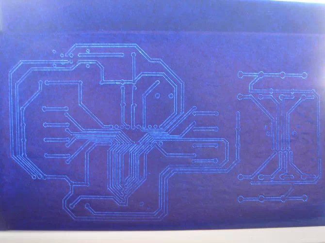

       布完线之后就把PCB图打印出来,这里要注意的是要打印镜像图,因为元器件是装在反面的。至此,电脑上的工作就都完成了。
      接下来要把打印好的线路图印到覆铜板上。这里要先准备好一块单面是铜的板子,确定好你需要的大小,用美工刀正反面刻几下,手一掰就断了。
       然后准备好复写纸一张,按照1,打印好的线路图,2,复印纸,3,铜板,这样的顺序放好,为了保持固定,可以折成像我这样,后面贴上胶带纸就行了。

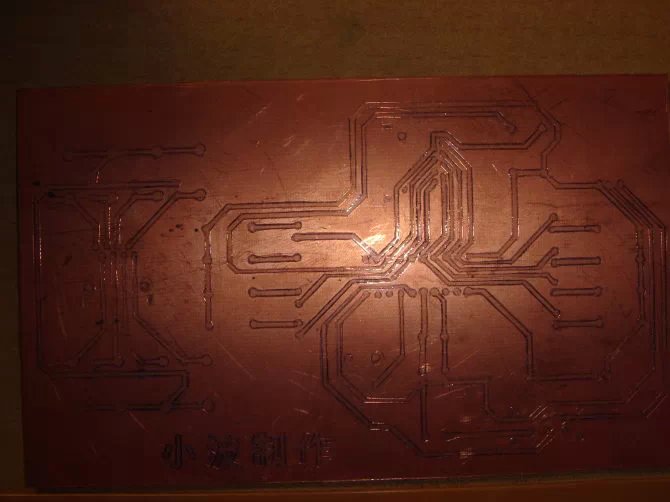

      接着用圆珠笔和尺把上面的线路描下来,这可是个累活,描的我眼睛都花了。描的时候不要太轻,否则印子太淡后面不好处理。
       这步做完先松口气吧,后面还有更累人的。
  接着用胶带纸把整个有铜的面覆盖起来,这里最好使用宽的胶带纸,这样一次就搞定,方便。并尽量粘的平整些,里面的气泡不要有。然后累人的活就来了,用美工刀再把你描上去的轮廓刻出来。什么?描了一遍还要刻出来?对,这不是多此一举,接下来我就告诉你为什么要这么做,现在你就刻吧,慢慢刻,别刻断了。

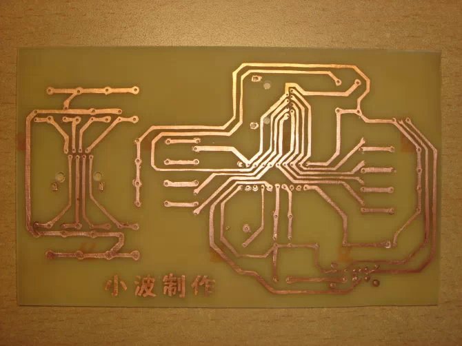

等全部撕去后,有线的地方覆盖着胶带纸,其他地方全部暴露出来。为什么要这么做,因为后面要对它进行腐蚀。接下来要做化学实验了。用三氯化铁来溶解铜,我们知道,2FeCl3 + Cu == 2FeCl2 + CuCl2,这样铜就没溶解了,看来高中里的知识还是有点用处的,哈哈。三氯化铁可以去化工商店购买,10块钱一瓶500g,是固体。电子市场应该也有,不过我没找到。然后找个容器,不要金属的,最好用那种扁平的塑料饭盒。倒一点三氯化铁进去,加水,不用太多,能够淹没铜板就行了。如果想反应快一点,用温水。把铜板投入三氯化铁溶液中,电路的模样慢慢显露出来,很是激动啊!过10多分钟就腐蚀好了,现在只剩下贴胶带纸上的铜了,也就是需要的线路。用水把板子洗干净,清理下去掉全部胶带纸就好了。顺便说一句,三氯化铁溶液小心沾到衣服上,很难洗掉,用完不要乱倒污染环境。
       然后就是钻孔,真麻烦,步骤还真多。市面上有一种迷你电钻,用起来挺方便的。一般用到0.5~1mm的钻头比较多,但是不能太用力钻,被我弄断了一个钻头,心疼啊~按照板子上的位置,一个个钻孔,钻的不好接下来还可以再调整。       最后就是安装元器件,这不用多说了,就是把之前采购来的元器件一个个焊上去,注意正负极。但是自己做的板子上不像厂里做的有焊盘,所以焊接的时候融化的焊锡会顺着铜走线流开去,比较难焊,所以我焊的也挺丑的呵呵。
至此,手工制版就完成了,终于功德圆满成正果了。前前后后折腾了好几天,最后终于完成了,上面还有自己的LOGO。如果你自己这么做一遍,真的是受益匪浅,胜过死读一学期,比做无聊的毕业设计强多了,等于是把学过的很多东西全部串起来了。
