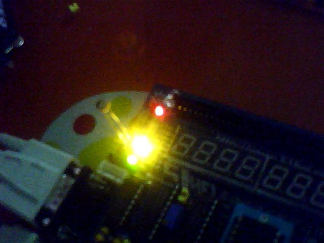

跳线设置:J2的23端插上跳线帽,双排针除PSEN外全部插上,J7拔掉
晶振:11.0592M
显示效果:
         1,在Q9上插入光敏或者热敏电阻,在数码管上显示数字量
        如用手遮住Q9上的光,则可看到数字的变化
相关知识点:
         1,类似ADC0804数模转换的操作

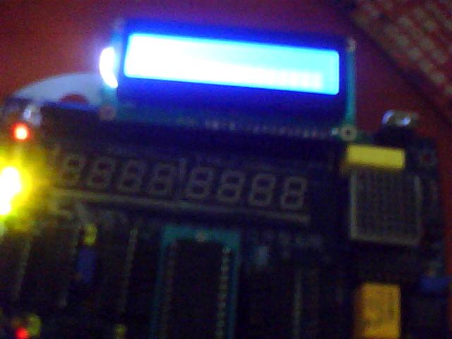

ID:18761 发表于 2009-12-16 19:35 | 只看该作者

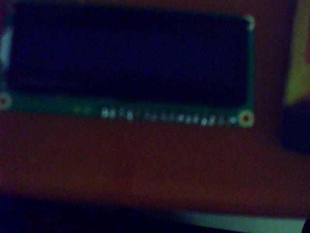

以前程序是将光灭电阻返回的值给数码管。我把他给发光二极管。一会把数据给1602液晶看行不?先焊几个脚。哈哈
