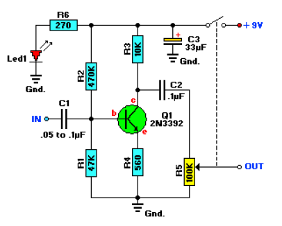

第一级,无法判断阶段。
    例如,找到下图所示的电路,元件参数什么都标好了,直接画PCB,焊接,通电若功能正常就结束了。因为这个过程中,没有任何设计动作,所以无从判断。
图1

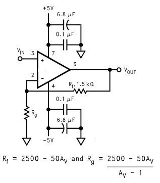

    比如下图中,电路已确定是同相放大器,给定Av,根据公式确定Rf和Rg两电阻即可。
图2
第三级,具备初级设计能力阶段。
    这个阶段是指给定电路结构,根据最终设计指标要求,自己推导参数约束条件和及取舍原则。
    比如上图中,要求是用同相放大器设计Av=10的电路。两个电阻如何取比较合适。
第四级,中级电路设计能力阶段。
    能够合理的选择所需的电路结构,或能根据指标,合理的修改电路结构,给出满足要求的设计方案。
    比如说,只知道所要设计的放大器的gain、PSRR、CMRR等,选择或修改电路结构,使其能完成所有的指标。
