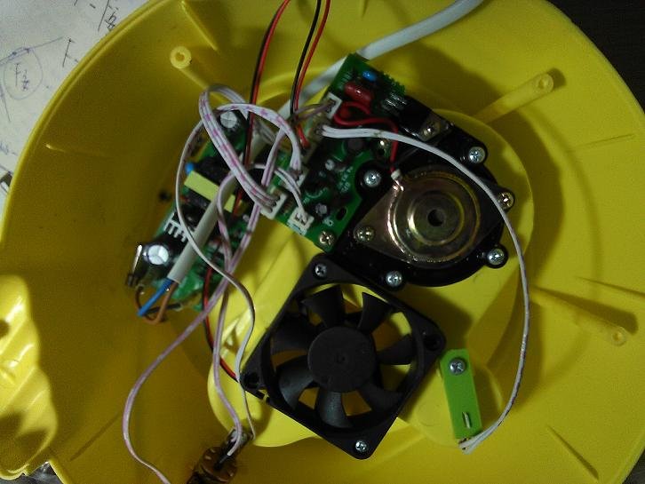

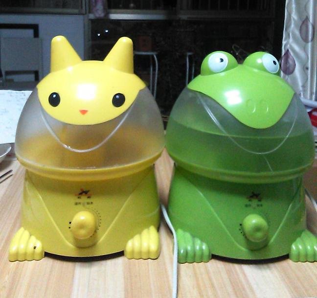

几年前网购了两个空气加湿器,一个青蛙一个皮卡丘,去年皮卡丘砰的一声就罢工了,今年小青蛙又砰砰的两声,也罢工了。
拆开加湿器后发现有两块电路板,一块是供电板,另一块和振荡器连在一起,应该是高频震荡电路板,还有一个风扇和一个水位器。

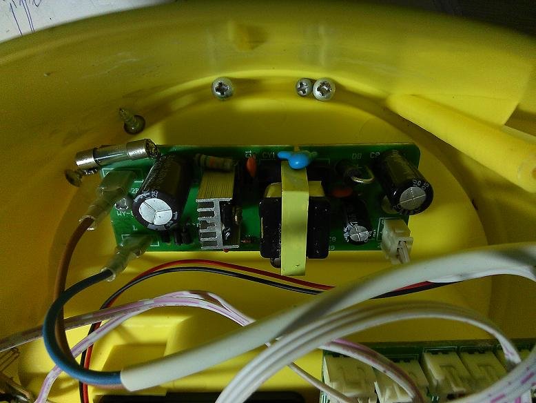

仔细观察发现保险爆了,换了一个后一通电又爆了,估计是电子原件已经击穿了。

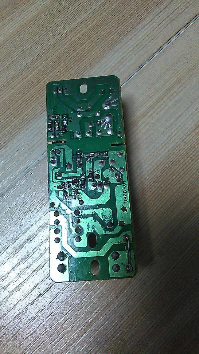

拆下供电板后发现供电板背面有锈迹,估计是因潮湿而发生了短路,导致电子原件击穿,高频震荡电路板未发现异常。
从淘宝上买了两个供电板,每个28.8元包邮(下面连线的是后买的)。

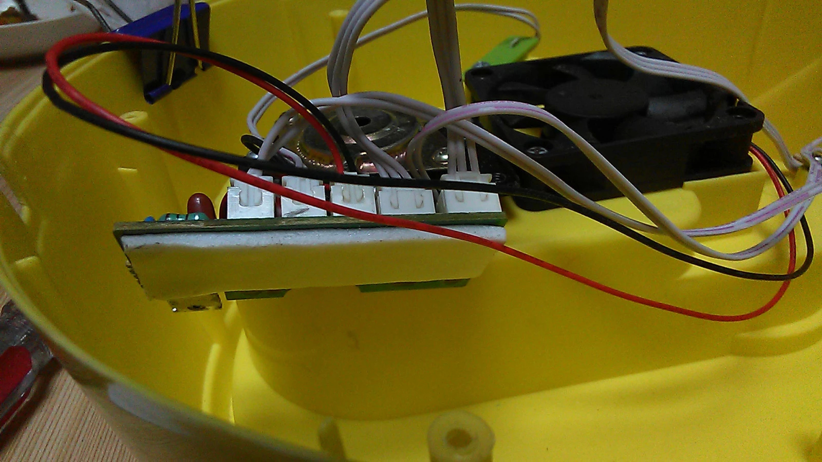

为了防止悲剧再次上演,在供电板和高频震荡版的背面贴了双面胶,并粘了一层塑料纸,防止水滴再次使电路板短路。

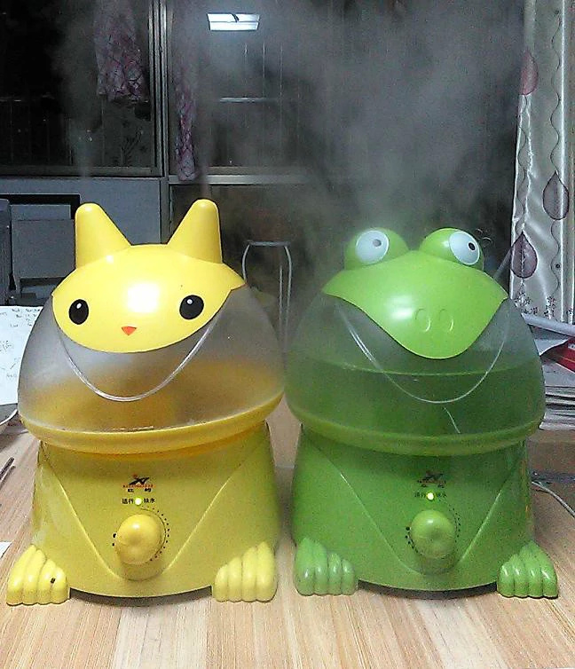

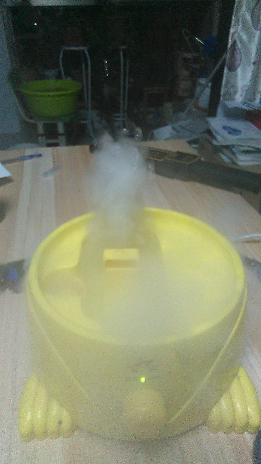

一切就绪后连上电路,加水实验,效果不错,水雾蛮大的。
安装上水箱,水雾依然可以,和原来基本一样。
经过一个多小时的努力,小青蛙和皮卡丘都复活了,希望通过这次改进后能使它们获得永生!

ID:584814 发表于 2022-8-24 15:43 | 只看该作者
1、电源是可以单独维修的;
2、你淘的电源价格有些高;
3、防水可以某一个宝买防水漆。

ID:489843 发表于 2022-10-13 12:41 | 只看该作者
应该维修电源板把过程发上来
ID:398754 发表于 2022-10-30 12:08 | 只看该作者
比较老的那种振荡电路
