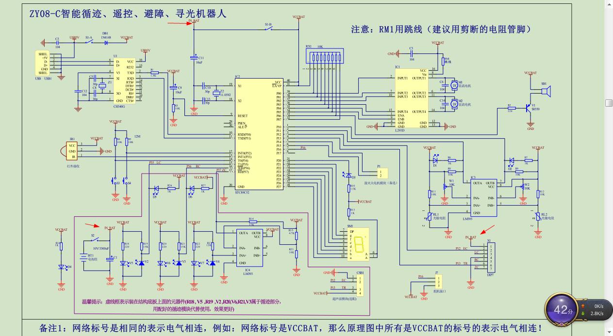

智能小车的原理图上有个VCCBAT 它代表的是电源吗
还有IN BAT 那个代表什么 用导线怎么连接 求指导 红箭头标出来的

ID:14010 发表于 2015-4-13 23:20 | 只看该作者
发个清晰点的图看看。

ID:75614 发表于 2015-4-14 21:03 | 只看该作者
zhu0309 发表于 2015-4-13 17:14
电路图放大后很不清楚,不太好看
已上传 麻烦了

ID:14010 发表于 2015-4-14 23:32 | 只看该作者
VCCBAT是主电源;IN BAT也是电源。

ID:79309 发表于 2015-5-8 15:30 | 只看该作者
所有vccbat标号用导线联接 接电源+极

ID:79493 发表于 2015-5-10 10:57 | 只看该作者
VCCBAT是代表的电池电源输入高电平啊,INBAT应该是电池该板子上的输入引脚

VCCBAT、GND、INBAT,这些都叫做网络标号,是什么,什么功能就要看看网络连接到芯片的那个功能引脚。网络标号没有标准很多时候都是按照自己想法去设置。
只要找到VCCBAT的源头就清楚主要功能。你这个原理图中VCCBAT的源头就在USB接口哪里,VCCBAT通过一个开关和一个二极管连接到USB5V。这个二极管的作用要么是防止反接要么就是利用二极管的正向压降把5V降到4点多伏左右。

VccBat 就是电池电源正极。
