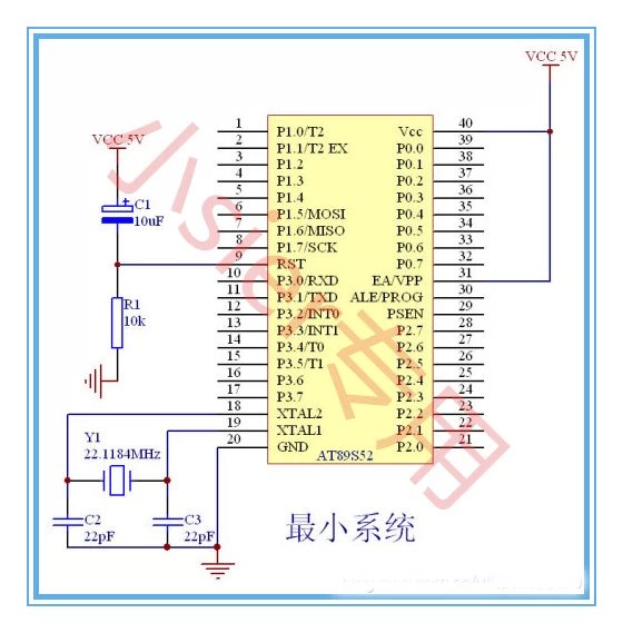

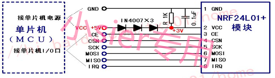

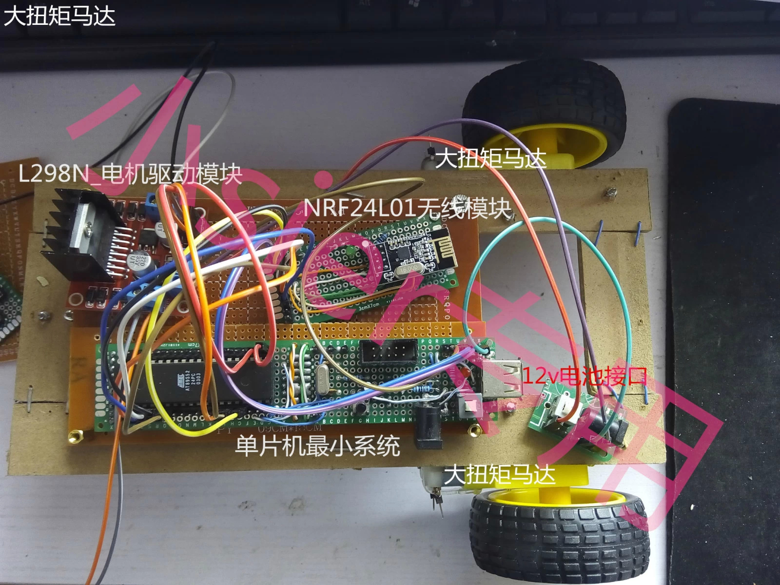

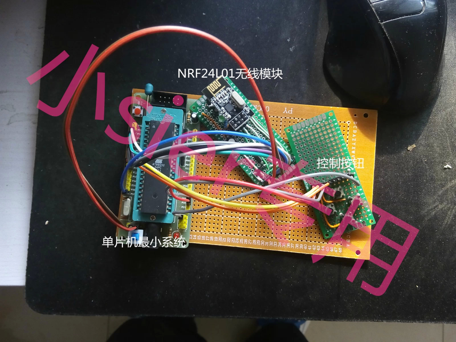

ID:76127 发表于 2015-4-17 22:30 | 只看该作者 回帖奖励 |倒序浏览 |阅读模式
直接上图:
以下是编译后的收发一体程序可以自行更改:
