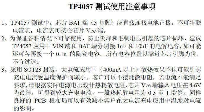

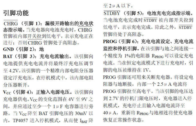

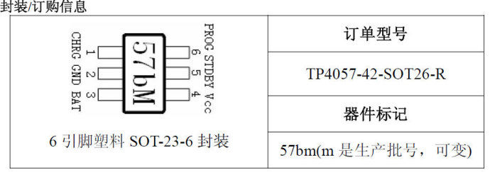

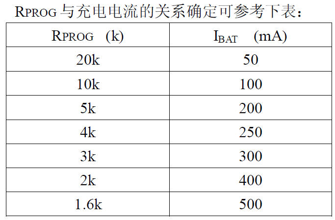

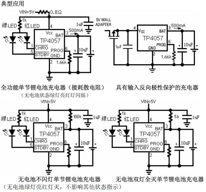

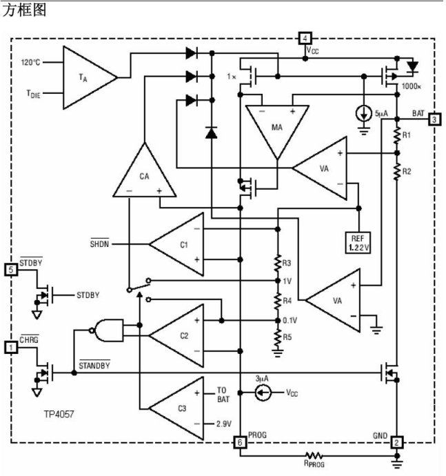

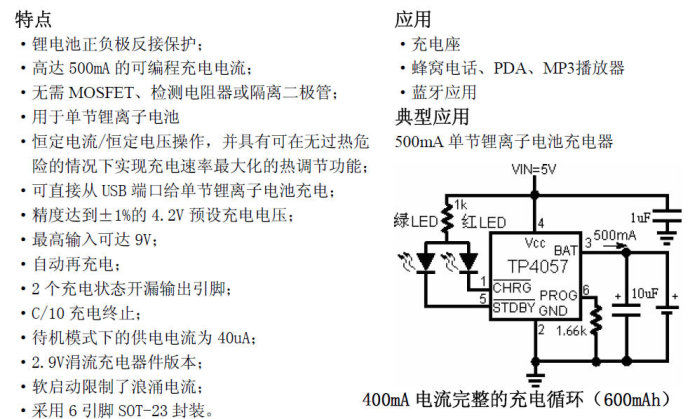

    TP4057 一款完整的单节锂离子电池充电器,带电池正负极反接保护,采用恒定电流/恒定电压线性控制。其 SOT封装与较少的外部元件数目使得 TP4057 便携式应用的理想选择。TP4057可以适合 USB电源和适配器电源工作。由于采用了内部PMOSFET架构,加上防倒充电路,所以不需要外部检测电阻器和隔离二极管。热反馈可对充电电流进行自动调节,以便在大功率操作或高环境温度条件下对芯片温度加以限制。充满电压固定于 4.2V,而充电电流可通过一个电阻器进行外部设置。当电池达到4.2V之后,充电电流降至设定值 1/10,TP4057 将自动终止充电。当输入电压(交流适配器或USB电源)被拿掉时,TP4057自动进入一个低电流状态,电池漏电流在 2uA以下。TP4057的其他特点包括充电电流监控器、欠压闭锁、自动再充电和两个用于指示充电结束和输入电压接入的状态引脚。
TP4055  500MA充电电流 防锂电反接功能。
TP4057   500MA充电电流防锂电反接功能 双灯指示充电。
TP4056   1A充电电流
