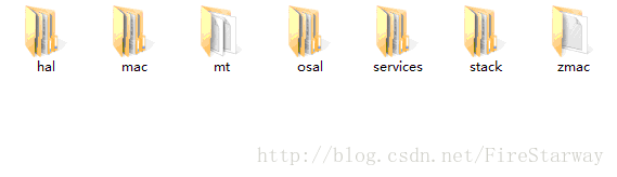

手册实际没说啥有用的,而且Zstack里面的资源文件都是基于TI自家的开发板的,其目录里的user guider文件只有些许参考价值。重要的是几个文件夹,Components文件夹里存放的是Zstack协议栈的各层的接口函数文件,包括hal、mac、mt、osal、stack等。各层都在独立的文件夹中,如图2所示
图2
其中最值得注意的是mac和zstack这两个文件夹,这是整个zstack的灵魂所在。打开各自的子目录,大家可以发现,里面只提供了.h文件,即只提供了所谓的接口调用,这就是所谓的TI的不开源协议栈的方式。这两层大家都只能够调用,而不能查看具体的源代码。而其他子文件夹中,有很多是开源的,比如说osal文件夹,这是TI的Zstack小型操作系统的资源文件所在,在其中我们可以看见不光提供了.h调用,甚至还提供了诸如Osal_timer.c各模块的源文件和Osal.c主源文件,有兴趣的朋友可以根据这些源代码把OSAL移植到其他架构的单片机上去哦。这是关于Components文件夹的介绍,其中存放了Zstack工程所必需的各种源文件和调用声明。至于不开源的部分的库文件在哪里,后面再做介绍。

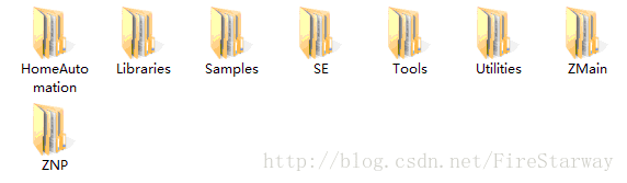

最后一个文件夹也是TI最用心良苦的地方,Projects文件夹,打开该文件夹如图3所示:
图3
这里面包含了很多歌文件夹,但如果大家有仔细地查看每个文件夹,就会发现其实这些个文件夹里面,有多个其中的内容是相近的。大体上这些文件夹分为三类,第一类也是使用Zstack协议栈所必须的文件Zmain.c文件,该文件存放于Zmain文件夹中,并根据Zigbee解决方案又分为两类,如图4所示:TI2530DB和TI2530ZNP。
                     图4
首先要明确的是一点,Zmain.c文件在每个Zstack工程中仅且有一个,而图5所示的两个文件夹中各自有一个Zmain.c文件,说明了这两个文件夹对应两种不同的解决方案所采用不同的Zmain.c文件。TI2530DB 表示的是基于TI 2530芯片为核心的Zigbee解决方案,而ZNP呢,ZNP即Zigbee and Processor,即CC2530+MCU的解决方案,这也是TI所提供的两种不同的解决方案,具体的在Documents文件夹中有相关的介绍文档。

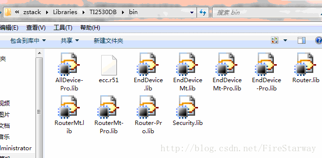

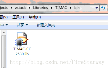

第二类文件即库文件,上面在介绍Components文件夹中就说了,TI 的MAC和Zstack是不开源的,在Compoents文件夹中仅提供了.h文件供调用,而库文件.lib就在这里,Libraries文件夹中,大家打开该文件夹可以发现TIMAC和Zstack的库文件,如图5、6所示:
图5
图6

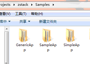

剩下的几个文件夹中内容就是TI提供Zstack使用的模板了。这些个文件夹中都包含了一个或多个工程,比如Samples文件夹,很多教程都喜欢以它为例,里面内容如图7所示:
图7
这里面很显然包含三个不同的工程,GenericApp、SampleApp、SimpleApp,点击其中一个GenericApp工程的文件进入,可以看见又有两个文件夹,如图8所示:
