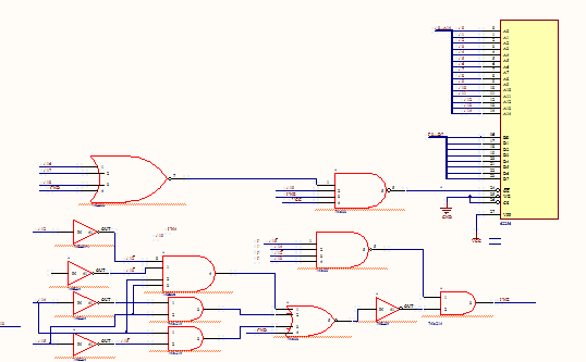

一实验目的:1熟悉单片机地址线与EPROM引脚的连线方式。2学会用altium绘制电路原理图。3掌握c8051,32k寄存器拓展简单并行的输入输出的方法。二实验内容:1设同学的点名序号为 XX,参考教材的图5.12的与非门译码电路,将一片32K的EPROM译码到首地址为 YY000H的地址空间。2其中 YYH=XXH+40H。如某同学的点名序号为 38,则 'YY'='38'+'40'='78'。三实验原理:通过c8051单片机地址线中低15位与32k62256EPROM地址连接起来,高八位地址控制ROM的片使能,达到单片机拓展EPROM的目的。四实验步骤:1通过查表可知本人班级点名序号为45,’yy’=’85 ’;首地址为’85000h’.2电路分析:1据5-12例可以得到,单片机A0-A14地址线与62256的A0-14相连,单片机A12-A19为控制信号,如果采用书中电路,就会发现保存的地址不是连续空间,需要用锁存器来进行首地址选择后,再进行余下地址的译码。2经过仔细分析,发现高8位地址线可以用4-16译码器,逻辑电路,锁存器三种控制方法实现。本文主要介绍译码器方案。电路图如下所示:

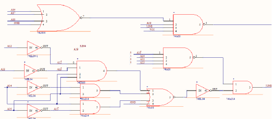

1 该电路图主要由EPROM储存电路和逻辑器件控制电路两部分组成,其中由于首地址是85000h,末地址为8c000h,高4位可以直接用1000一直表示,但第12-15位4位二进制一直在变化,不能借用书中用一个15输入与非门解决地址连续的问题。需要用数电中逻辑电路知识,图中电路不是最简电路,但为了便于看图,用了5个非门,2个四输入或非门,2个四输入与非门,3个二输入与非门,一个四输入与门,逻辑电路如下所示:
将A19-A12用A19--A12表示,上图中的逻辑关系可以用如下公式表示:
2计算:如图,控制电路部分由高八位代码0x85-0x8c决定,即高四位一定是8,A15-A12位为0101-1011
bit
0101
0110
0111
1000
1001
1010
1011
1100
数值
5
6
7
8
9
10
11
12
由表得A15-A12可以分为01xx,10xx,1100,合并并除去0100,就可以得到。使地址储存在0x85000h-0x8cfffh;
